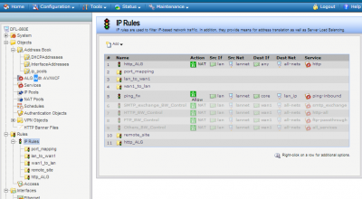

СообщениеДобавлено: Пн июн 10, 2013 16:20
а что же вы создали сервис - а в правилах его не используете ? и не NAT а deny
значит плохо читали ...
создать сервис с нужным ALG и _СЕРВИС _ уже использовать в правилах .... с нужным действием :-)

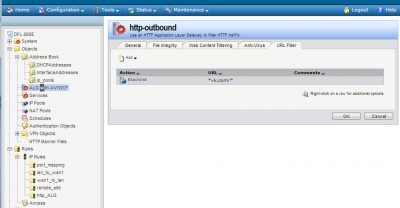

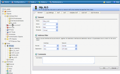

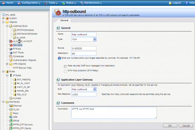

Может мы про разные инструкции говорим? Я настраивал вот по этой: http://www.dlink.ru/ru/faq/85/490.html
Согласно инструкции изменил изменил уже имеющийся HTTP ALG http-outbound и создал в нём blacklist с маской блокируемого сайта.
Также по инструкции отредактировал имеющийся сервис http-outbound.
В правиле я указал сервис http опять же потому что так в инструкции указано.
Я так понимаю замечание было именно по этому поводу -(а что же вы создали сервис - а в правилах его не используете ?)?

Сервис в правилах менял. Результат тот же.

Выяснил почему не блокировался сайт.
По маске *vk.com/* блокируется доступ по http://, а у меня учётка настроена по https:// поэтому я и результата не видел.
Но начали поступать жалобы от коллег что сайт недоступен )), т.е. всё работает.
Спасибо)

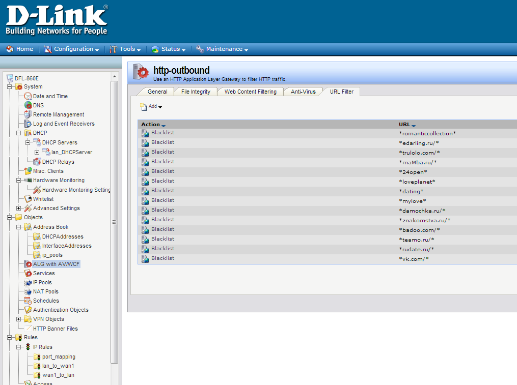

Новые непонятки...
Блокируются не все ресурсы, почему-то вот эти сайты не закрываются - 24open, loveplanet, dating.
Перепробовал всевозможные маки, так ни чего и не придумал.
Есть какие-нибудь соображения по этому поводу?

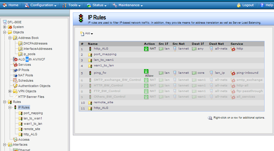

Покажите, как в текущий момент?
Эти сайты точно НТТР, а не HTTPS?

Сейчас вот так:
5.png [ 90.77 KiB | Просмотров: 7507 ]

Сайты работают по http:\\
