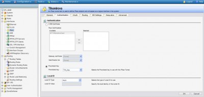

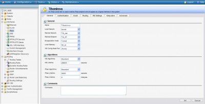

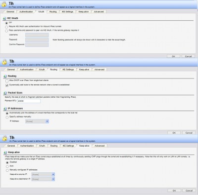

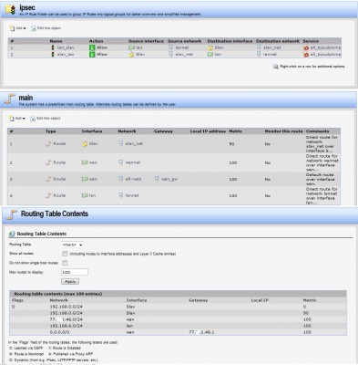

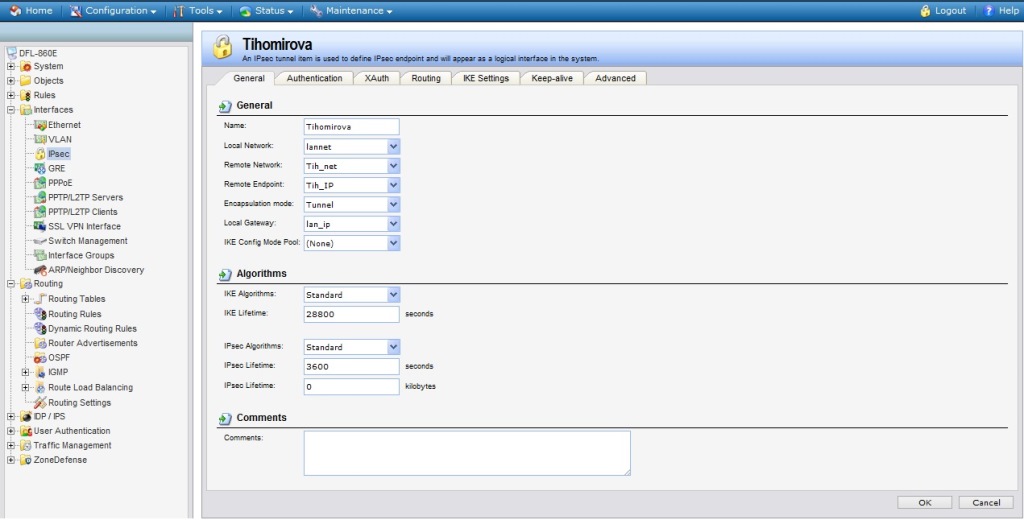

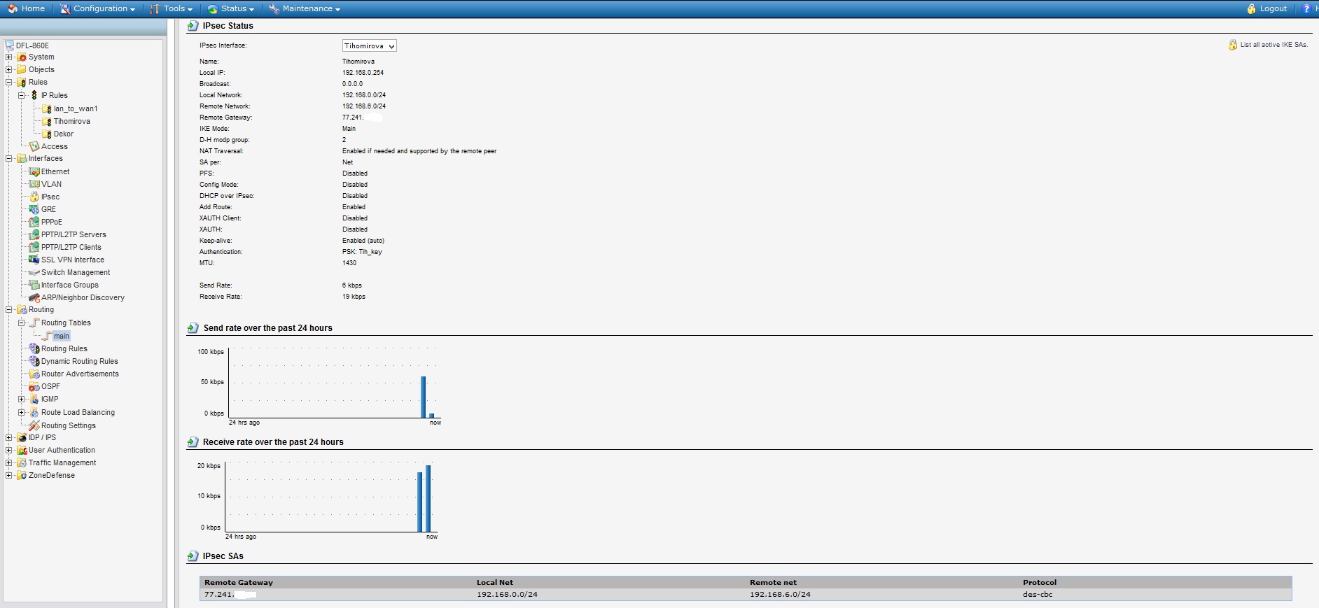

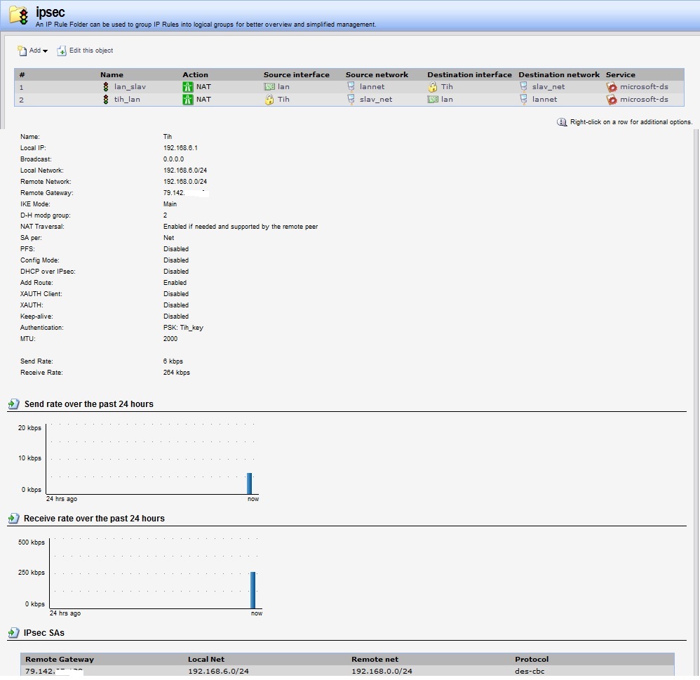

Доброго дня, уважаемые специалисты!

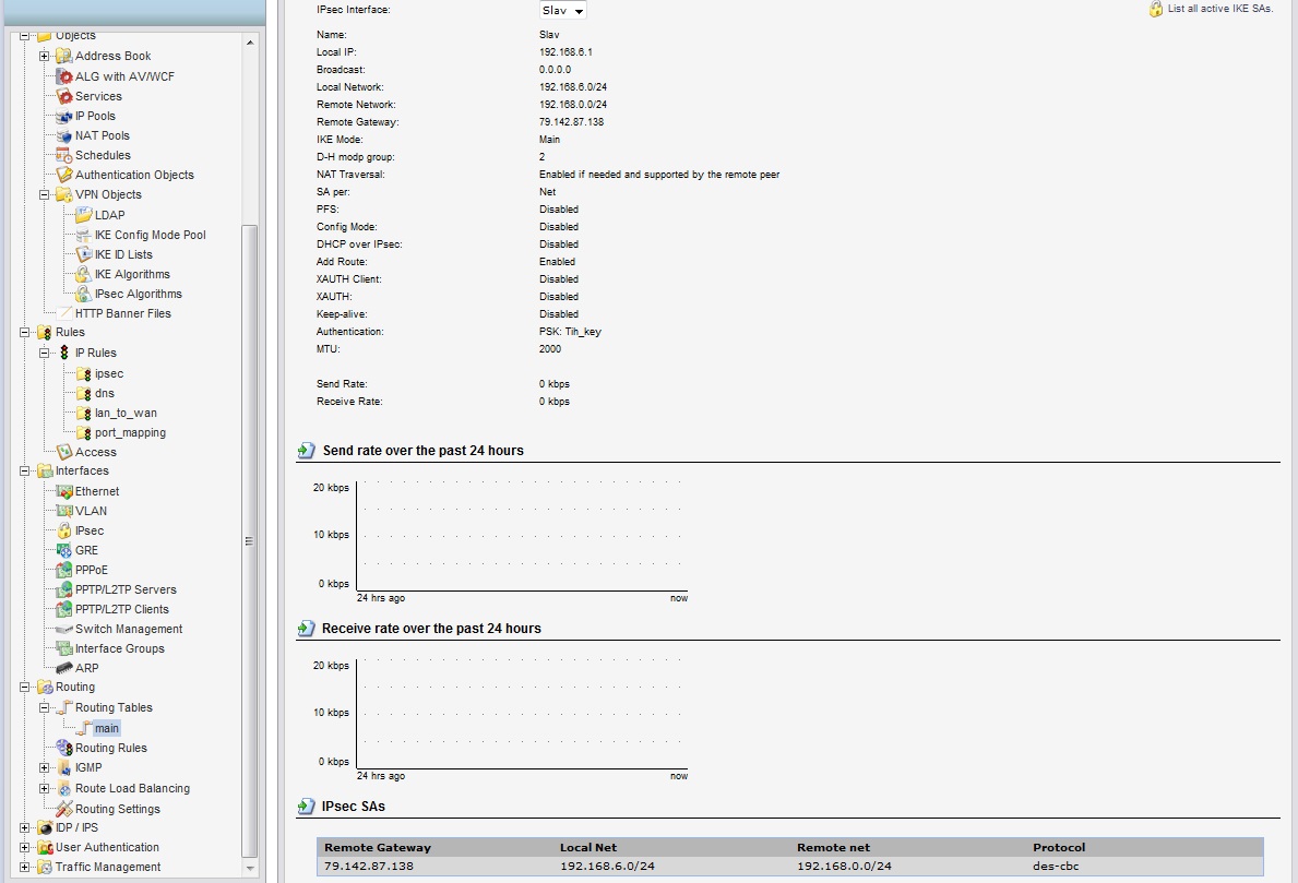

Помогите разобраться... Между dfl-860e и dfl-210e поднят ipsec. IPSec работает стабильно, пинги ходят в обе стороны, но появилась проблема с сетевыми папками удалённой сети за dfl-860e. Они то доступны, то до них не достучаться, пишет "Windows не может получить доступ к \\192.168.х.х\папка
Вчем может быть проблема? Отваливается с какой-то переодичностью IPSec?!
Скрины устройст прилагаются,
ipsec_general.jpg [ 89.23 KiB | Просмотров: 5308 ]
ipsec_rules.jpg [ 119.79 KiB | Просмотров: 5308 ]
ipsec_status.jpg [ 201.78 KiB | Просмотров: 5308 ]

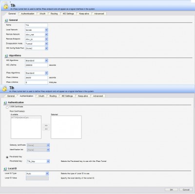

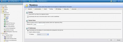

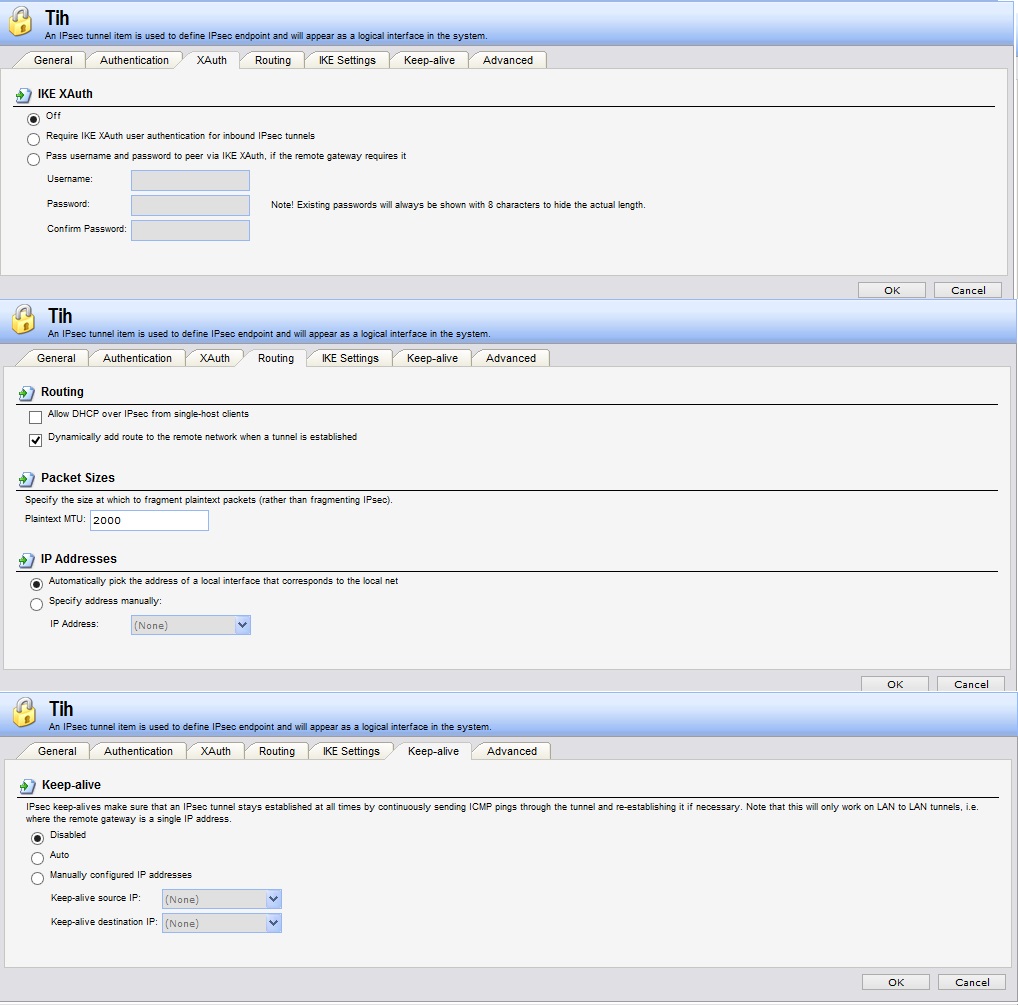

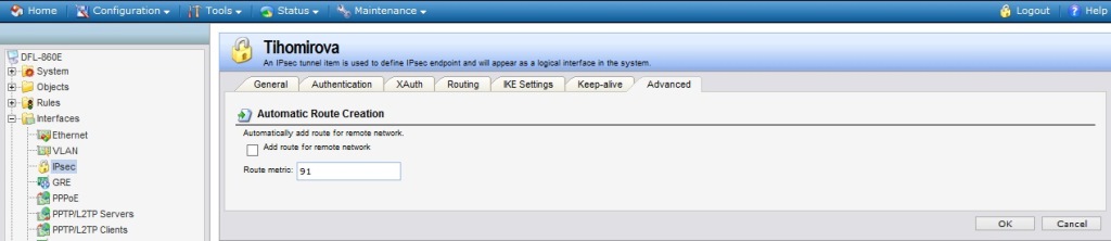

скрины

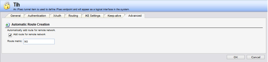

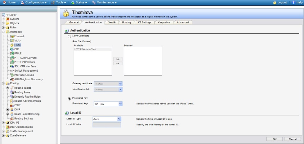

ipsec_advanced.jpg [ 55.32 KiB | Просмотров: 5306 ]
ipsec_routing.jpg [ 80.98 KiB | Просмотров: 5306 ]
ipsec_authentication.jpg [ 89.31 KiB | Просмотров: 5306 ]

Хм ... а почему NAT ?
Обычный allow с включенным "Add route for remote network" на ipSec тунеле.
P.S. для шар достаточно microsoft-ds всместо all tcp udp
Что стоит в "Keep-alive" ?
А так нужно в логи смотреть.

Если ставлю "Allow" в правилах IPSec, а в IPSec - Adwanced - Add route for remote network ставлю галочку, то до папок вообще не достучаться...
Не стабильно както работает связь по тунелю....

Вот он у тебя и отключает канал при отсутствии пакетов, а потом по запросу подключает, поставь в disable - пусть всегда живет.
СообщениеДобавлено: Чт июл 04, 2013 14:12
Зарегистрирован: Пн окт 10, 2005 19:49
Сообщений: 13
При Allow на вкладке Routing галочку проверь "Dynamically add route to the remote network when a tunnel is established"
Можешь еще с Plaintext MTU поиграться, например в 1460 выстави.
Ну и соответственно на обоих железяках в плане тунеля должны одинаковые настройки стоять и соотв. правила allow

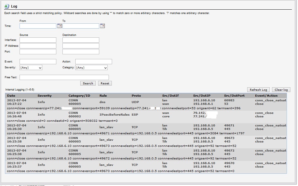

Сделал как описано.MTU 2000 Канал поднят. Но в правилах IPSec вместо "Allow" поставил "NAT" Работает, но вяло... А с "Allow" совсем не хочет...
log01.jpg [ 168.07 KiB | Просмотров: 5292 ]

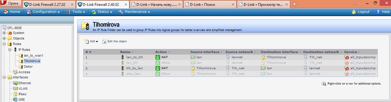

скрин
001.jpg [ 127.75 KiB | Просмотров: 5291 ]
002.jpg [ 143.09 KiB | Просмотров: 5291 ]
003.jpg [ 184.78 KiB | Просмотров: 5291 ]

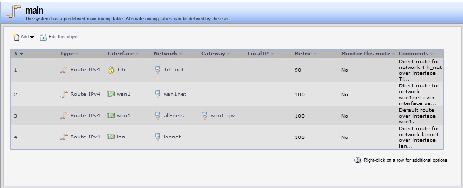

IPSec поднят, работает вроде стабильно. Не мору разобраться с правилами для Тунеля. С Allow не работает, с Nat работает кое-как
004.jpg [ 40.34 KiB | Просмотров: 5291 ]

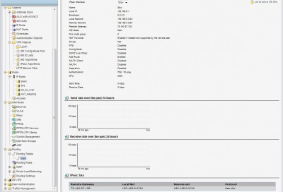

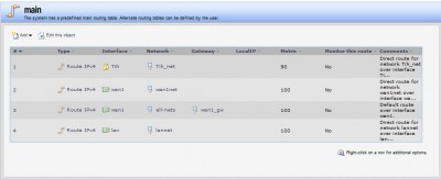

СообщениеДобавлено: Чт июл 04, 2013 16:58
таблицу показывайте маршрутизации , что то вы где то напортачили ...
с allow все работает , прекрасно .
и покажите статус - роуте :-)
запустите пинг в другую сеть и смотрите что там в соединениях .
СообщениеДобавлено: Чт июл 04, 2013 20:10
Зарегистрирован: Чт ноя 22, 2012 11:27
Сообщений: 37

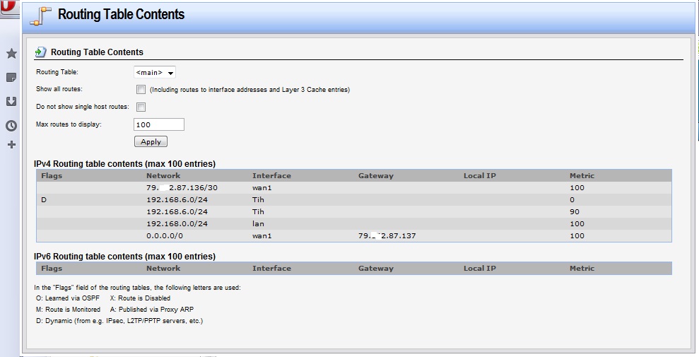

Пересоздал ipsec .... Все сделал как на скринах выше. IPSec поднялся, вместо NAT поставил Allow. Пинги ходят c DFL860e на хосты за DFL260e, а c DFL260e на хосты за DFL860e не идут. Правила на железках одинаковые ... Пытаюсь открыть сетевую папку от хоста за DFL260e - не открывает. Ставлю NAT на обеех железках пинги ходят в обе стороны. папки сетевые открываются , проходит минут 5 до них не достучаться, проходит время они опять какое-то время доступны...
Скрин Статуса маршрутизации на DFL860E
Уже не знаю что и думать
status route0.jpg [ 72.27 KiB | Просмотров: 5284 ]
status route.jpg [ 104.9 KiB | Просмотров: 5284 ]
