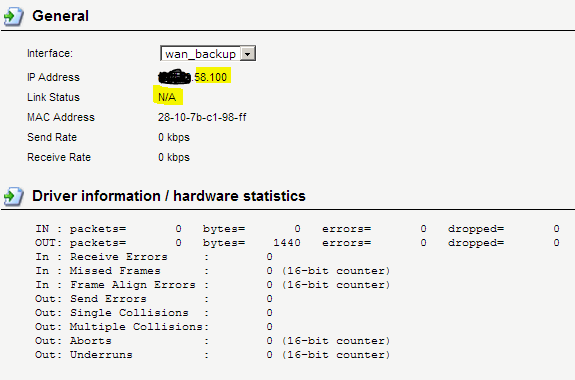

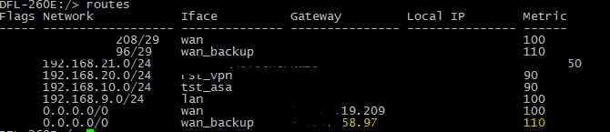

Добрый день, подскажите каким образом можно увидеть маршруты активные в данный момент.
команда routes ( с различными ключами) отображает в частности маршруты к выключенным интерфейсам (примеры настройки в присоединенных рисунках).
Оборудование DFL-260E Firmware Version: 2.40.04.08-21460 Jun 4 2013
dfl2.PNG [ 12.5 KiB | Просмотров: 3336 ]
dfl3.PNG [ 9.24 KiB | Просмотров: 3336 ]
dfl.PNG [ 17.63 KiB | Просмотров: 3336 ]

Cnfnec отображается в поле Flags:
Explanation of Flags field of the routing tables:
O Learned via OSPF
X Route is Disabled
M Route is Monitored
A Published via Proxy ARP
D Dynamic (from e.g. DHCP relay, IPsec, L2TP/PPP servers, etc.)
H HA synced from cluster peer
Однако, отключенный интерфейс никак не воздействует на маршрут, если последний не мониторится,
так что Ваше недоумение необосновано, у Вас действительно все маршруты активны.

А что будет при активации интерфейса? те когда оба маршрута будут работать? по какому алгоритму система будет распределять трафик между маршрутами с одинаковой метрикой?
 Заголовок сообщения: Re: Просмотр АКТИВНЫХ маршрутов
СообщениеДобавлено: Ср окт 09, 2013 16:22
Сообщений: 786
Если маски и метрики одинаковые, выиграет тот, кто выше, но лучше так не делать. И от состояния интерфейса логика маршрутизации не зависит (если нет мониторинга). Если маршрут с мертвым интерфейсом окажется приоритетнее, железка будет исправно отправлять трафик в никуда, а Вы сидеть без Интернета. Хотите умной маршрутизации -- настраивайте мониторинг, и лучше не по состоянию линии (воткнут ли шнурок :)), а по пингу на широкоизвестные серверы.
