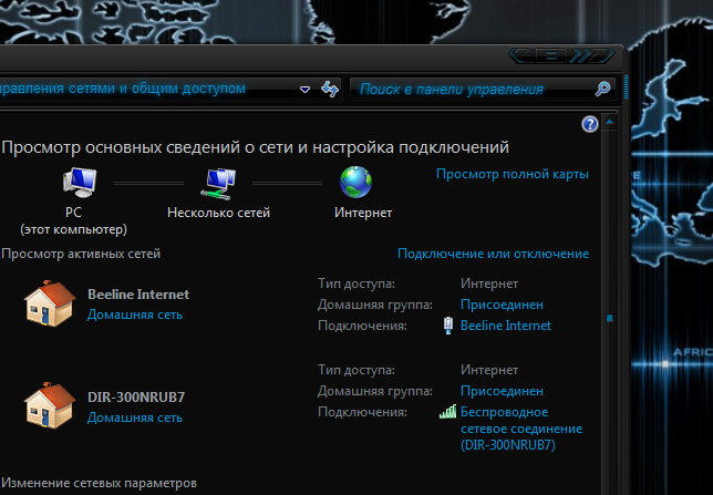

Сообщений: 11
версия прошивки-1.3.0,операционная система-windows7 (х64) ultimat. и 7 домашняя расширенная (х64), сетевую карту не трогал, на роутере настройки с инета на билайн ( http://remontka.pro/nastroika-d-link-di ... 7-beeline/ брал здесь). Я не спец по этим делам, поэтому более конкретно ответить не могу... если б я знал где находятся настройки сетевой карты. с кабелем, работает хорошо, или с заводскими настройками на роутере, выглядит как на изображении..
Комментарий к файлу: вот так все хорошо, но для одного пользователя, а если как на ссылке, то обрывается связь через 500-600 мегабайт.

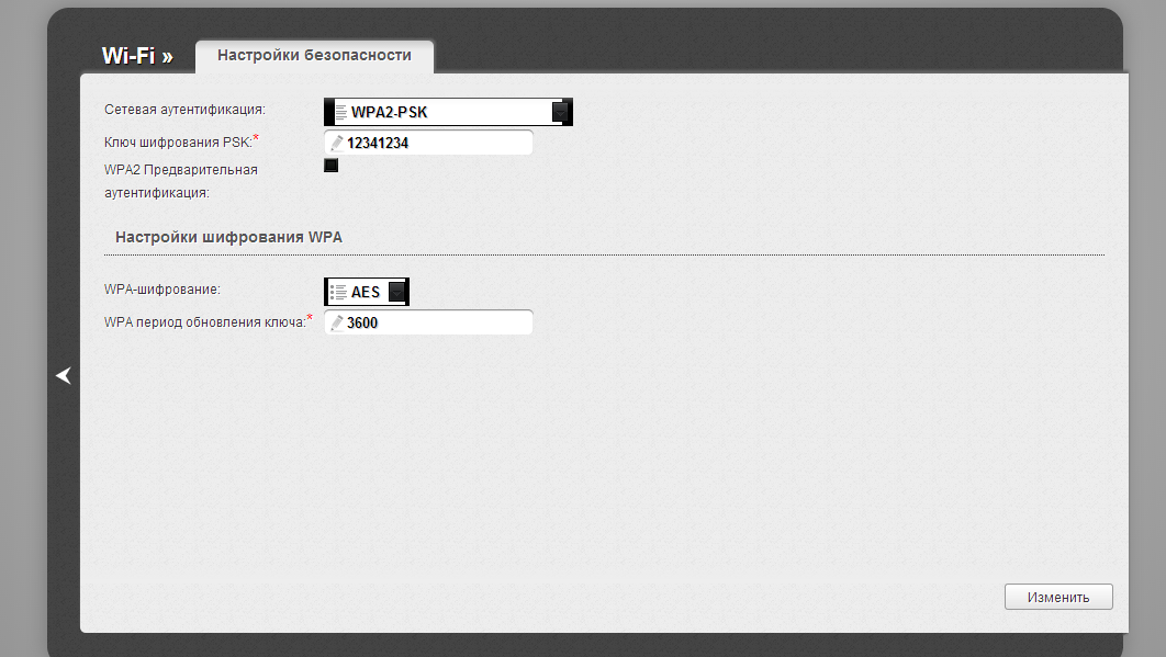

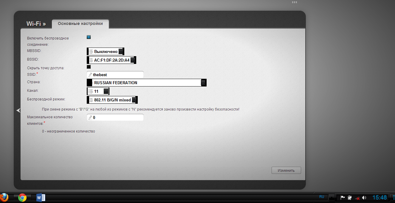

Сообщений: 11
даже когда остави OPEN и нажал изменить, сеть пропала и роутер не был виден пока не перезагрузил его
Комментарий к файлу: не могу вырезать со всеми парвметрами
1.PNG [ 53.01 KiB | Просмотров: 7526 ]
Снимок.PNG [ 171.16 KiB | Просмотров: 7526 ]

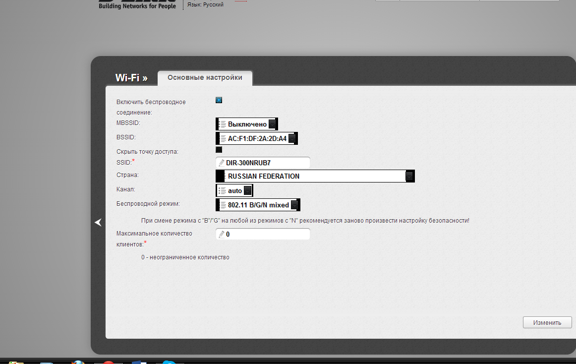

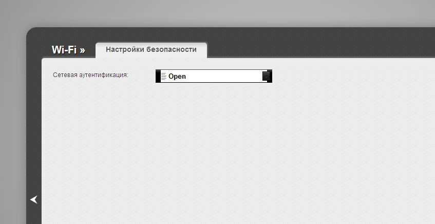

сделал как написано, все равно сеть пропадает, на рисунке видно, что после изменить, сеть не обнаруживается. Если просто меняю защиту, то комп видит, но не просит пароль и пишет, что не удалось подключиться. С кабелем.
1.PNG [ 94.74 KiB | Просмотров: 7481 ]
Снимок.PNG [ 482.63 KiB | Просмотров: 7481 ]
 Заголовок сообщения: Re: DIR 300 NRUB7
СообщениеДобавлено: Вт май 14, 2013 15:13
А если Firefox использовать?
