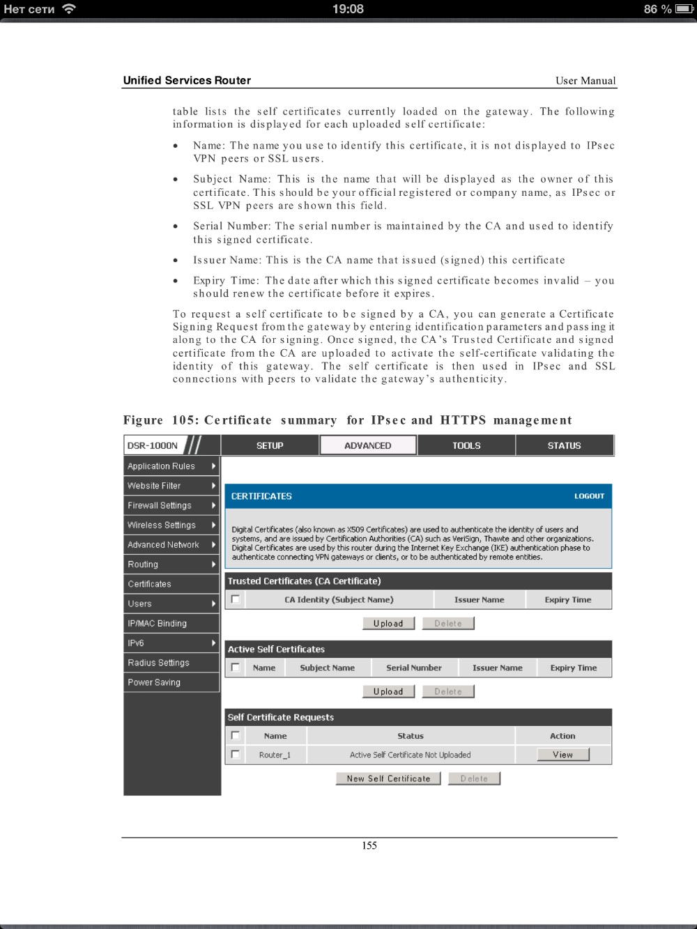

Из мануала:
image.jpg [ 254.6 KiB | Просмотров: 3098 ]

вы будите смеяться, но DSR сохраняет свой сгенерированный закрытй ключ в конфигурационный файл загружаемый из Tools - System
вот так вот все у них из a...s
