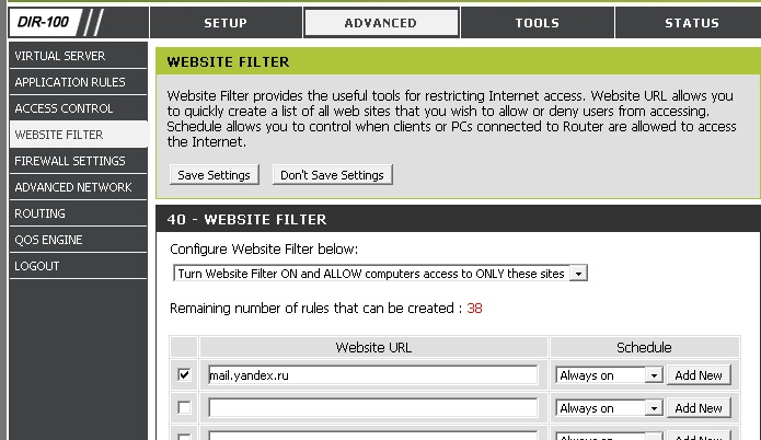

Здравствуйте.
Пользовался поиском по форуму, ответа не нашел.
Имеется D-Link DIR-100 rev.D1, прошивка самая последняя.
Интересует работа функции Website Filter. Используется режим "ALLOW computers access to ONLY these sites".
Разрешен только mail.yandex.ru, на него пускает без проблем.
Но открываются и практически все другие ресурсы, если адрес указать https://...
Например, без проблем открываются:
https://www.youtube.com
https://google.ru
https://volga.megafon.ru
и т.п.
Остальные настройки стандартные, сбрасывались. Настроен интернет и изменен адрес с 192.168.0.1 на 192.168.1.1.
Необходимо разрешить доступ только к сайтам из списка, например, для начала mail.yandex.ru.
В чём может быть причина и возможно ли вообще реально ограничить доступ?
Спасибо.
Комментарий к файлу: Настройки
0000.jpg [ 94.05 KiB | Просмотров: 1485 ]

https - шифрованный трафик. Их ограничить не получиться. Только по ip. Ничего не поделаешь...
