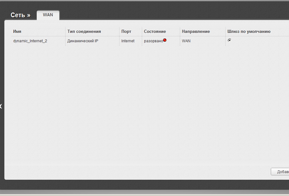

Подскажите пожалуйста как настроить роутер дир-300. По руководству устанавливал вот что получилось:
.jpg
.jpg [ 282.74 KiB | Просмотров: 5361 ]

По какой инструкции? С сайта провайдера? Какой провайдер, город, тип подключения? Фильтрация по MAC иcпользуется провайдером?

Сижу с модема,инструкция была в комплекте,провайдер билайн,город челябинск,на счет типа подключения и MAC не знаю((((

Какого модема? 3G что ли? Как называется?

ЗG модем билайн

Поэтому и соединения у Вас нет, потому что подразумевается, что Вы вставите кабель провайдера в роутер и будете его раздавать, а не использовать модем. У DIR-300 нет USB-порта, куда можно вставить модем, чтобы раздавать его по WiFi. Меняйте роутер. Естественно, роутер надо выбирать под модем, потому что не все модемы совместимы с любым 3G/4G роутером.
