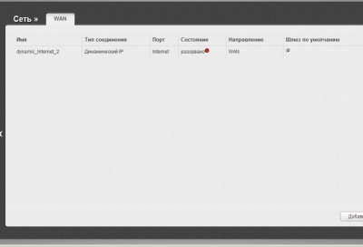

Подскажите пожалуйста как настроить роутер дир-300. По руководству устанавливал вот что получилось:
.jpg
.jpg [ 282.74 KiB | Просмотров: 5245 ]

По какой инструкции? С сайта провайдера? Какой провайдер, город, тип подключения? Фильтрация по MAC иcпользуется провайдером?

Поэтому и соединения у Вас нет, потому что подразумевается, что Вы вставите кабель провайдера в роутер и будете его раздавать, а не использовать модем. У DIR-300 нет USB-порта, куда можно вставить модем, чтобы раздавать его по WiFi. Меняйте роутер. Естественно, роутер надо выбирать под модем, потому что не все модемы совместимы с любым 3G/4G роутером.

Если вы говорите, что требуется статический IP, то почему на скрине динамика?

это не мой скрин. сейчас нет возможности выложить скрин
