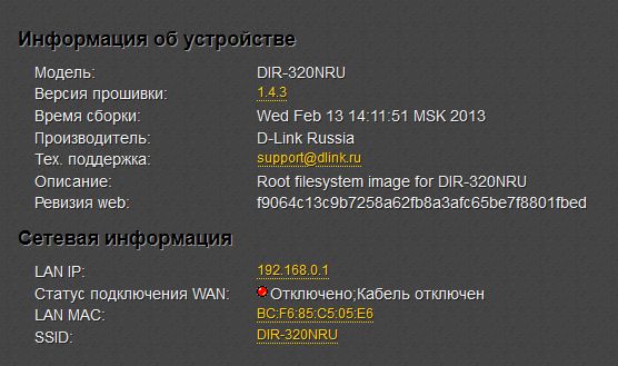

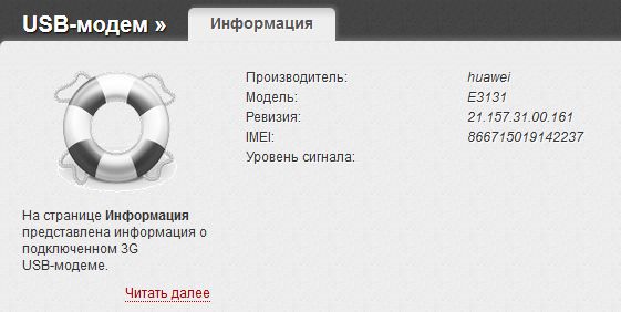

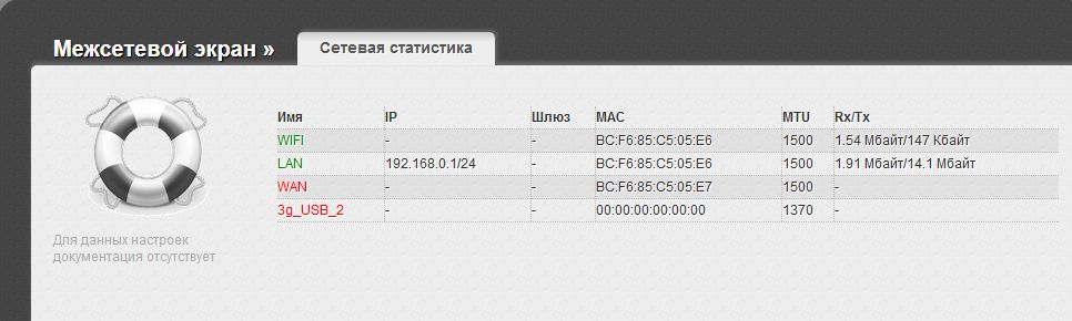

Alexey Vitko писал(а):
В соседней ветке писали, что этот модем работает. Обновите прошивку, сделайте сброс настроек. Если модем виден в разделе "USB информация" то в WAN добавьте соединение типа 3G и выберите оператора билайн.
Сделал как вы написали,но ничего не изменилось
Комментарий к файлу: здесь почему-то не прописан MAC
экран.jpg [ 39.58 KiB | Просмотров: 21109 ]
USB.jpg [ 23.94 KiB | Просмотров: 21109 ]
устройство.jpg [ 34.89 KiB | Просмотров: 21109 ]
СообщениеДобавлено: Чт май 23, 2013 09:19
Сообщений: 2921
Откуда: D-Link, Ryazan
Лучше покажите настройки соединения и логи.
