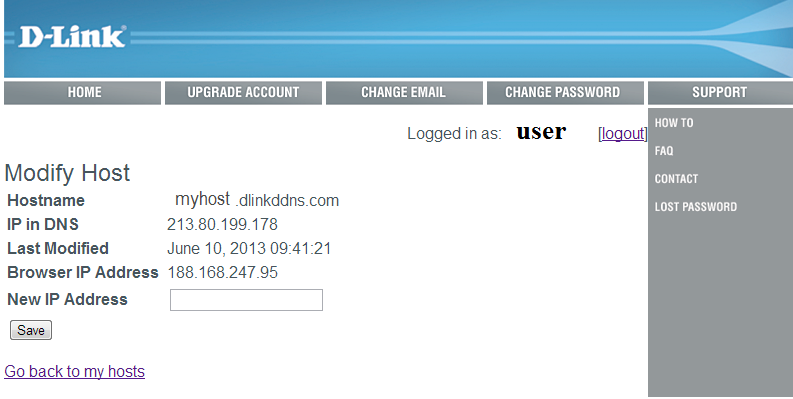

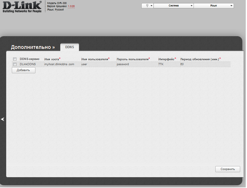

Проблема в следующем, у меня роутер DIR-300/A/C1 не обновляет ip на сервере dlinkddns, версия прошивки: 1.0.20, как это исправить?
В роуторе DIR-100 таких проблем нет.

Используйте сервис DynDDNS, а логин и пароль от Dlinkddns. Все будет работать.

Огромное спасибо, действительно всё обновляется на лету. :)
