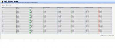

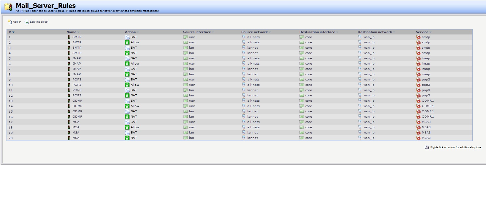

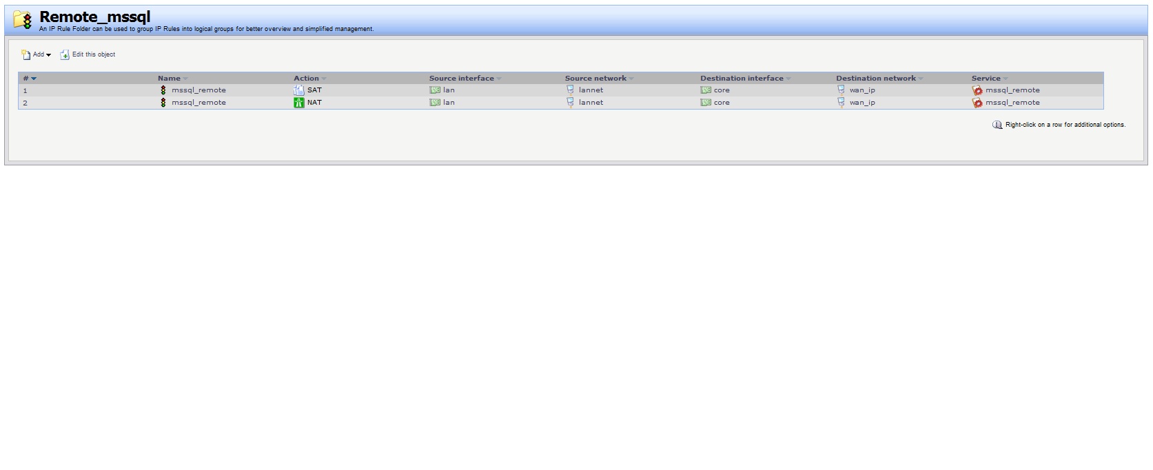

Тип подключения - Я статический адрес, с определенной маской, днс1, днс2, МАС, MTU. Эти параметры настроены верно и не менялись. Обрачу внимание что первое время роутер работал по другому, тоесть настройки которые сейчас так и остались с тех времен(подключение к интернету), все работало исправно пинг был одинаковый на вайфае и на моем ПК.
На счет скриншотов, у меня правила разбиты по папкам и что каждое правило скриншотить?
Комментарий к файлу: Одно из правил
fgzxsoip.jpg [ 198.65 KiB | Просмотров: 1994 ]
qw.jpg [ 80.76 KiB | Просмотров: 1994 ]

Интересны в первую очередь ваши правила NAT lan > wan.
