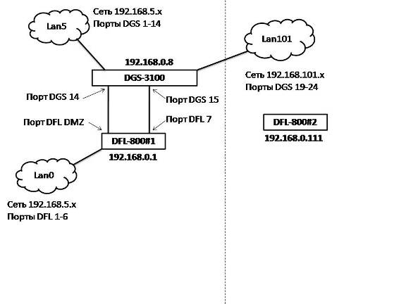

Добрый день, коллеги. Уже который день бьюсь с настройками.
В наличии:
DGS-3100 (192.168.0.8) - настройки сброшены, определен только IP-адрес
DFL-800 #1 (192.168.0.1) - настроено всё для подсети 192.168.0.x (для Lan-портов 1-7), для подсети 192.168.5.x (для порта DMZ)
DFL-800 #2 (192.168.0.111) - настройки сброшены, определен только IP-адрес
Подсети:
Lan0 - 192.168.0.x
Lan5 - 192.168.5.x
Lan101 - 192.168.101.x
Схема подключения:
Интернет - Wan1 на DFL-800 #1
Lan0 - подключена к DFL-800 #1 (порты LAN 1-6) - интернет шлюз 192.168.0.1
Lan5 - подключена к DGS-3100 (порты 1-14) - интернет шлюз 192.168.0.1
Соединение устройств:
DFL-800 #1 <-> DGS-3100:
порт DFL-800#1.DMZ <-> DGS-3100.14 для выхода в интернет для Lan5
порт DFL-800#1.Lan7 <-> DGS-3100.15 для возможности подключения в DGS-3100 дополнительных сетевых устройств подсети 192.168.0.x в порты 15-24
Необходимо:
Сделать возможность подключать в DGS-3100 на портах 14-18 устройства подсети 192.168.0.x
Сделать возможность подключать в DGS-3100 на портах 19-24 устройства подсети 192.168.101.x
Сделать возможным взаимодействия между собой подсетей 192.168.0.x и 192.168.101.x (подсеть 192.168.5.x не должна взаимодествовать с этими сетями, только сохранить текущие возможности подключения к интернет)
Задействовать DFL-800#2 как маршрутизатор для соединения подсетей 192.168.0.x и 192.168.101.x между собой
Предоставить подсети 192.168.101.x выход в интернет
Пробовал мануалы:
DFL-800 manual
DGS-3100 manual
Switch_D-Link_newest_Basic.pdf
DFL-800 Руководство по быстрой установке
Использование технологии VLAN (802.1q) на устройствах серии DFL - http://service.d-link.ua/node/75
Что сделал:
На DGS-3100 создал 2 VLan:
Vlan1 (потры 1-14) для подсети 192.168.5.x
Vlan2 (потры 19-24) дла планируемой подсети 192.168.101.x, где порт 19 - тегированный
На DFL-800#2 создал правила согласно инструкции http://service.d-link.ua/node/75 :
Создал в InterfaceAddress запись IP-адреса в качестве шлюза 192.168.101.1 и подсеть 192.168.101.0/24
Создал в Interfaces -> VLan с идентификатором 2, настройками для подсети 192.168.101.x
Создал в IP Rules правила в соответствии с инструкцией - Vlan2 -> Lan0 и Lan0 -> VLan2
Схема подключения:
DFL-800#1.Lan7 <-> DFL-800#2.Lan1
DFL-800#2.Lan2 <-> DFL-3100.19
После применения настроек:
Не доступен (нет пинга) DGS-3100 (192.168.0.8) если мой ПК (192.168.0.37) подключен к DFL-800#2
Не доступен (нет пинга) DFL-800#2 (192.168.0.111 и 192.168.111.1) если мой ПК (192.168.101.22) подключен к DGS-3100 на порту 22
Если переключить кабель между DFL-800#2 <-> DGS-3100 с порта 19 на любой другой с 20 по 24 - работоспособность возобновляется, но ТОЛЬКО для подсети 192.168.0.x
Предполагаю:
На DGS-3100 нужно дополнительно включить функцию 802.1q, однако после ее включения соединения в DGS-3100 на всех портах (1-24) нет интернета, локальной сети, не пингуется DGS-3100 (192.168.0.8) при прямом подключении моего ПК (192.168.0.37) к любому из портов
Настроить неведомую мне конфигурацию... :)
Комментарий к файлу: Текущая (рабочая) схема сети до "вмешательства"
Lan.jpg [ 23.96 KiB | Просмотров: 4554 ]

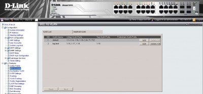

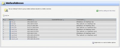

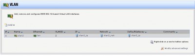

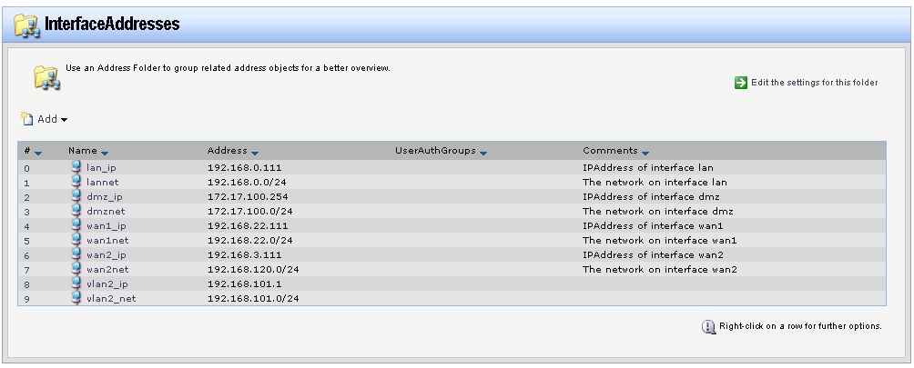

Вот, вроде бы сделал всё правильно, но:
Из Lan 192.168.0.37 не пингуется интерфейс 192.168.101.1 (мой ПК подключен непосредственно к DFL), нормально пингуется 192.168.0.x сеть.
При подключении ПК (192.168.101.22) через DGS на untagged-порт (Например, 19-й порт) не пингуется ни 192.168.101.x, ни 192.168.0.x, ни даже адрес самого DGS - 192.168.0.8.
При подключении ПК (192.168.101.22) через DFL на Lan-порт не пингуется ни 192.168.101.x, ни 192.168.0.x.
Получилось только на незадействованном порту DGS (24-й) подключить ПК с настройками 192.168.0.37 с полным доступом в сеть 192.168.0.x
Прикрепляю скриншоты

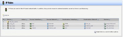

и еще одно вложение с правилами
Комментарий к файлу: IP-rules на DFL-800
dfl-800_iprules.jpg [ 43.58 KiB | Просмотров: 4537 ]
СообщениеДобавлено: Вт май 28, 2013 18:09
разрешите пинги со всех интерфейсов - у вас разрешён только из Lan-Net.

Разрешил я пинги, но всё равно - даже подключаю непосредственно в DFL свой ПК - пинги на интерфейс 192.168.101.1 не идут. Вот скриншот последней конфигурации правил (в скриншоте не показан ping-outbound, но он есть - так же разрешен на все интерфейсы и сети).

Меня интересует вопрос с настройкой VLan на DGS-3100.
Вот по мануалу сделал самую обычную настройку VLan (см. скриншот в первом сообщении) - должно ли этого хватить? Ведь я указал порты, которые относятся к VLan, указал один тегированный порт и к нему подключил сам DFL. Относительно самого DGS - достаточно ли того, что я сделал для создания VLan с тегами?
