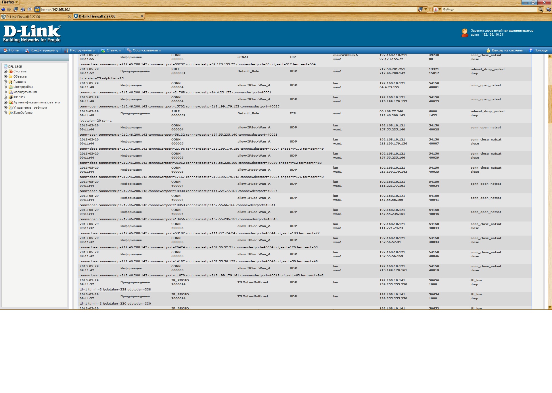

3. В логах на DFL №2 см. рис. появились какие то непонятные обращения. Чего раньше не было.

3. Сообщения - обычне логи по использованию трафика, возможно торрент. Если хотите скрыть их, добавьте в System > Log and event receivers > MemLog > Message exceptions исключение на CONN (номер 6).
