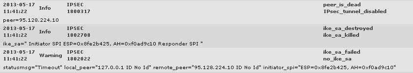

Со вчерашнего дня перестал подниматься IPsec
ipsec-log.jpg [ 17.17 KiB | Просмотров: 1696 ]
ipsec-log2.jpg [ 6.88 KiB | Просмотров: 1696 ]
Помогите плиз.

а у вас со временем на устройстве все нормально !?

Время поправил, но все равно не поднимается.
С другой стороны написали:
С моей стороны проблем нет
Соединение умирает на 1 фазе от отсутствия ответа от маршрутизатора
клиента.

А несущая сеть то жива? Если раньше все работало и настроек не меняли -- вероятнее всего, проблема в несущей сети. Если на линни есть активное оборудование -- ADSL модем, например, перезагрузите его.
