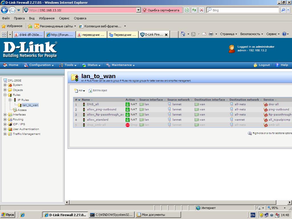

Вопрос в следующем:
есть доменная сеть Win 2003 Server. В качестве шлюза в интернет использую D-Link DFL-260E.
Есть внешний белый IP. В интерфейсе dfl-260e прописываю параметры провайдера - при этом интернет появляется на порту WAN DFL-260e. Но я не могу интернет раздать по LAN, хотя все правила создались автоматически, при настройке параметров провайдера. Скрин правил прилагается.
Как раздать в доменную сеть интернет через dfl-260e?
Правила.JPG [ 106.06 KiB | Просмотров: 3978 ]

кто шлюз на клиентах !?
DNS Relay ? ;-)

Шлюзом на клиентах является IP-адрес роутера dfl-260e. IP раздается автоматически сервером DHCP.
Что такое Dns-relay?
 Заголовок сообщения: Re: DFL-260E - Маршрутизатор и домен
СообщениеДобавлено: Чт май 16, 2013 15:27
http://www.dlink.ru/ru/faq/85/491.html
какие DNS-сервера раздаются клиентам и кто это делает?
Или у Вас настроен DNS Relay?

DNS сервера раздаются контроллером домена, на котором подняты роли DNS, DHCP, AD.
DNS1= контроллер домена, DNS2=нет, GW=dfl-260E
DNS Relay не настроен. Объясните, как его настроить?
А если DNS1=8.8.8.8 - тоже не работает?
тогда вам надо настраивать перенаправление DNS запросов с вашего сервера на сервер провайдера - тогда релей не нужен будет .

MTRX писал(а):
Не пробывал. Я бы хотел оставить авто раздачу DNS и IP адресов службой DHCP.
Я думаю было бы правильно настроить DNS Relay для того, чтобы dfl сам посылал запросы к 8.8.8.8, а не каждый комп в домене генерировал бы эти запросы при выходе в инет.
Но как настроить DNS Relay на DFL-260e???
Ответьте, очень нужно.

в идеале вам надо
1. сделать DHCP с раздачей адресов dns / маска/шлюз/все остальное по желанию это лучше сделать , я бы делал это на винде.
2. настроить пересылку запросов DNS на сервер провайдера.
3. правила разрешающие серверу таковую пересылку .

Vladimir22, пересылка DNS на сервер провайдера не обязательна. Любой DNS-сервер (даже виндовый :)) прекрасно умеет сам все резолвить от корневых. Теоретически, пересылка может ускорить обработку запросов, но с учетом того, что в большинстве случаев наши провайдеры экономят на железе и их серверы перегружены - скорее случится наоборот. Кроме того, если провайдеров >1 -- пересылать вообще непонятно кому.
А у человека не работает, возможно, по другой причине, пусть хотя бы ping 8.8.8.8 сделает, прежде чем грешить на DNS.

ну пускай сделает ,
и мы еще ни кто не знает что и как у него с ЕГОШНЫМ dns....
с DNS в домене я бы не шутил :-) он все равно понадобится рано или поздно .
