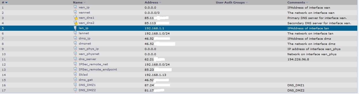

Такой вопрос, недавно начал своё знакомство с Dlink Dfl-210 у меня на работе имеется данное оборудование. Работает вроде без проблем в основном со всем разобрался. Имеется головной офис и филиал. Связь между собой по vpn. Встала задача в филиале настроить резервный канал для vpn. Уже есть сам канал, я его включил в порт dmz, начал настройку интернета на порте dmz вроде всё прописал правильно, но конфигурация не сохраняется вот что выдаёт.
Saving configuration, please wait...
The changes have been saved, and the unit is now activating the new configuration.
You must reconnect to it within 30 seconds for the configuration changes to be finalized. If this fails, the unit will revert to its previous configuration.
Unable to determine new IP address, you need to manually determine the new IP address and enter it into the Web browser.
Помогите пожалуйста кто такое решал?

Нет, я его не трогаю. Я воткнул новый канал в порт dmz и пытаюсь на нём настроить интернет, тоесть dmz_ip dmz_dns. Всё делаю, пытаюсь применить конфигурацию, а мне такая ошибка выдаётся.
Комментарий к файлу: InterfaceAddresses
dmz.jpg [ 98.02 KiB | Просмотров: 4854 ]

Просто секунд через 10 после применения новой конфигурации нажимайте f5 в браузере. Лучше просто ткнуть мышкой в адресную строку и нажать Enter. Т.е. подключиться к DFL снова
Вам, собственно, об этом и пишут. Это не ошибка

Нет это не так.
в этом сообщении ошибка она выделена жирным
А вот без ошибки это на dfl в головном я взял по причине на филиальной изза ошибки нечего сделать не могу
This page will automatically refresh in seconds in an attempt to do this automatically.
If the automatic refresh fails, you can:
Reconnect to the unit manually.
Work out where to connect by yourself (necessary if interface IP address has changed)
If the automatic refresh fails, you can: идёт ввиде ссылки с отсчётом 15 секунд если её в течении 15 секунд не нажать то конфигурация не сохранится а если нажать то сохранится.
а в первом варианте ошибка и не каких отсчётов не происходит и наверное через 30 секунд все мои настроики скидываются

Вам нужно подключиться к ней в течение 30 секунд для изменения конфигурации должна быть завершена. Если это не удается, прибор вернется к предыдущей конфигурации.Невозможно определить новые IP-адрес, необходимо вручную определить новый IP-адрес и введите его в веб-браузере.
Тоесть если судить по ошибке то после сохранения конфигурации он пытается перейти на ip dmz я пробывал сразу зайти на него, но у меня нечего не получилось.

"Unable to determine new IP address, you need to manually determine the new IP address and enter it into the Web browser."
"Невозможно определить новый IP адрес, вам следует вручную определить новый IP адрес и ввести его в браузер."
Есть подозрение, что в процессе настройки как-то все-таки затрагивается адрес роутера, поэтому к нему невозможно переподключиться.
Но если Вы действительно ничего не меняете, то в процессе "обратного отсчета" на цифре 5 нажимаете кнопку F5, как сказал Вам Юрий.

да все просто - человек настраивает его удаленно . ( при настройке с интернета все мои железки так кричат )
ТЫКАЙТЕ F5 и не спорьте . у каждого из нас у кого больше чем 2000 сообщений - таких DFL пачками , и начиная от 210-х заканьчивая 2550.

Кэш не поможет - это стандартно .
у меня такая надвись позникает даже если я стучусь к своим железкам из туннеля . все что не подходит под маску его LAN \WAN\DMZ все враждебные сети
поэтому и кричит что надо заново стуканутся к нему :-)

Я вам советую не просто так. У меня на одном рутере инет через PPTP соединение и при удаленном управлении через белый адрес этого соединения вылазит такое же сообщение. На рутерах с белыми статическими адресами этого сообщения не выскакивает.
Обычно я просто тыкаю мышкой в адресную строку с тем же адресом и нажимаю "Enter". Т.е. просто присоединяюсь заново. Не сразу, а через 6-10 секунд, чтоб изменения применились и присвоился внешний адрес. Через F5 тоже работает, но дольше и экран обновляется хуже.
