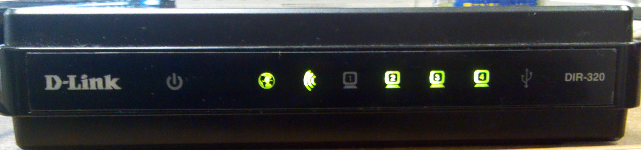

Отдали роутер DIR-320NRU B1 с заводской прошивкой 1.2.94. Вроде бы ничего с ним не должны были делать, но тем не менее при включении загораются лампочки "Интернет", "WI-FI" и порты 2-4. Индикатор "Power", первый порт и "USB" не горят. Перезагрузка никакая не помогает. Что это с роутером и можно ли его оживить? Внутренних повреждения тоже не обнаружил. :?

Попробовал - эффект тот же. А точнее индикация та же и не думает мигать ни разу, 192.168.0.1 не пингуется - Превышен интервал ожидания для запроса. или Ответ от 192.168.0.2: Заданный узел недоступен.
Конечно может IP другой был, т.к. роутер настраивался в билайне.
Есть другие способы восстановления?
Комментарий к файлу: Это нормально?

В сервис.

1. Сервис
2. viewtopic.php?f=3&t=70046 Если после перелопачивания этой темы не удасться оживить тогда см п.3 или п.1
3. Разбирать, запаивать ком-порт, подключаться и смотреть что выводит, думать.
