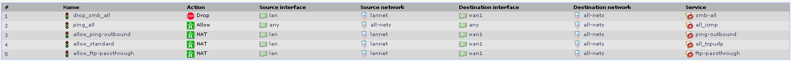

2 Сети:
192.168.0.0/24
и 192.168.10.0/24
2 внешних адреса на железяках.
Настроен IPSec - Соединение идет, но не получается проверить его, видимо. Вот логи:

При этом большие потери (ошибки) как я понимаю. Пытался устройства друг с другом соединить - те же ошибки.
При этом хотел избавиться от старой DFL-ки и перенести на новую все настройки - перенес, но коннекта с такой же старой DFL на другом конце провода так же нет.
Файлы с правилами прикладываю.
Пинги между железками есть.
rules.png [ 11.11 KiB | Просмотров: 5721 ]
lan_to_wan.png [ 19.58 KiB | Просмотров: 5721 ]

Итак опытным путем выяснено:
С первой DFL локальная сеть второй и внутренний шлюз - видны.
Со второй пингается только внутренний IP первой DFL.
Правила с двух сторон настроены одинаковые.
Есть какие-нибудь способы проверить почему не идет связь дальше первой DFL, со стороны второй?
СообщениеДобавлено: Чт май 09, 2013 09:45
перепроверить правила.
