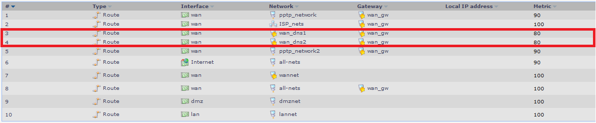

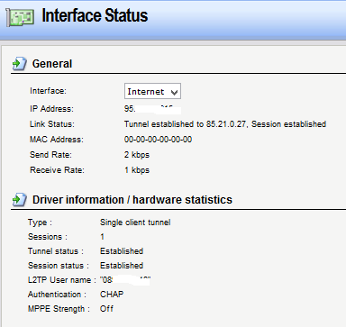

Возникла проблема при настройке данного межсетевого экрана для работы через Beeline internet.
Если прописываю IP цифрами в l2tp клиенте и обведённые маршруты выключены, то всё работает, но после перезагрузки приходится менять адрес.
Если прописываю dns:tp.internet.beeline.ru с выключеными маршрутами, то не резервирует тунель l2TP (Warning L2TP 2800002 l2tpclient_resolve_failed iface=Internet remotegwname=tp.internet.beeline.ru)
А если включаю маршруты, прописываю точку, то тунель поднимается, с роутера Яндекс пингуется, но на компах интернет пропадает. Пинги также не ходят, а скайп роботает. Подозреваю что проблемы с DNS.
На команду dsn -query через терминал (при включёных маршрутах) выдаёт все ip правильные, как точки билайна, так и сайтов, на большинство из коротых можно перейти по IP. При отключеном правиле запросы не ходят совсем.

System > DNS - тут у вас должны быть прописаны wan_phys_dns1/2 - объекты DNS, выданные по DHCP на физ. интерфейс
Routing > Routing tables > main - тут должен быть на них приоритетный статический маршрут через физ. интерфейс
Все ли так? Покажите
