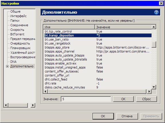

Почитав форум я увидел что очень много нареканий на работу роутеров при закачке торрентов. Проверив на своем роутере и пообщавшись с теми кто применил данный метод решения проблемы, я решил поделиться этим способом со всеми, в теме про DIR-615 K1 я уже поделился.
Суть способа заключается в изменении параметра bt.transp_disposition в настройках торрент-клиента uTorrent (автор скриншота, к сожалению, неизвестен):
bt.transp_disp.PNG [ 23.64 KiB | Просмотров: 19671 ]
Кому интересно что за настройка такая в торренте может найти инфу тут: http://ru.wikibooks.org/wiki/%CE%9CTorrent.
А если кратко то просто отключается транспортный протокол uTP (фактически тот же самый UDP http://ru.wikipedia.org/wiki/UDP), который забивает мозги роутеру до его отказа, при этом основной протокол TCP продолжает использоваться.

Alexey Vitko с вашей стороны информация подтверждается? Дело в том что применяю эти настройки везде где есть эта проблема и всегда с положительным результатом.

Ну, во-первых, проблему с торрентом я вижу только на DIR-615м1. На остальных у меня и так работает стабильно (скорее всего из-за других условий сети). Во-вторых, ваш метод - это лишь временное решение, так как загвоздка явно в прошивке, а не в качалке.
