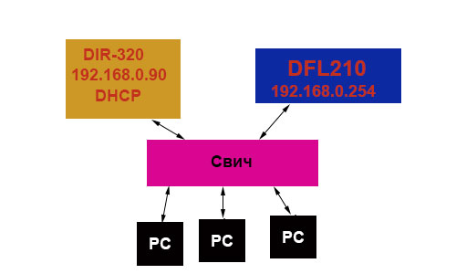

scheme.jpg [ 17.02 KiB | Просмотров: 2715 ]
По схеме компы в сети автоматом получают адреса с DIR-320.
Иногда нужно переключать пользователей на другой шлюз в сети, а именно DFL-210.
В настройках DHCP на DIR-320 пытаюсь прописать шлюзом DFL-210, но этот параметр при перезагрузке устройства не запоминается.
Может в маршрутах на DIR-320 нужно что-то прописать, чтобы компы в сети шли через второй шлюз?

Я понимаю, что мощнее. Просто на ней инет стоит дорого ... Нужно просто вручную переключать когда нужно и убирать.

руками сможите только отключая соответсвующие маршруты , ( но это руками )
а так же по мониторингу соответсвующего маршрута автоматом - не вопрос .
переносите на DFL DHCP все остальное что надо ( шлюз DFL)
В порт DMZ втыкаете свой DIR
создаете группу из WAN ( ваш дорогой пров ) и DMZ портов используя потом ее в правилах
в таблице маршрутизации пишете два маршрута
dmz all-net metric 90
wan all-net metric 90
далее правила и с ипользованием группы из портов .
теперь, если надо переключится на дорого провайдера, просто отключате маршрут на DMZ весь ваш траффик пойдет через wan . ну и соответсвенно наоборот .
можно автоматизировать настроив мониторинг пингами вашего DMZ маршрута например до гугла 8.8.8.8 , при падении пинга маршрут автоматически отколючится и весь траффик пойдет через дорогого прова . при появлении трафика до 8.8.8.8 на вашем DMZ маршрут вернется и пойдет опять по дешовому тарифу ....
называется резервирование - самое первое что вообще делается :-) при двух каналах .
ну можите конечно сами мониторит обстановку и дезеблить маршрут руками в веб морде .
СообщениеДобавлено: Пт май 17, 2013 17:00
Сообщений: 786
Правильнее вместо
DIR убираете в шкаф (пригодится, когда у DFL сдохнет БП, на время пока будете покупать новый), провод, который входил в WAN DIRr'a втыкаете в DMZ DFL. При необходимости настраиваете PPPoE/VPN к провайдеру (что там было на DIR), далее по тексту.
