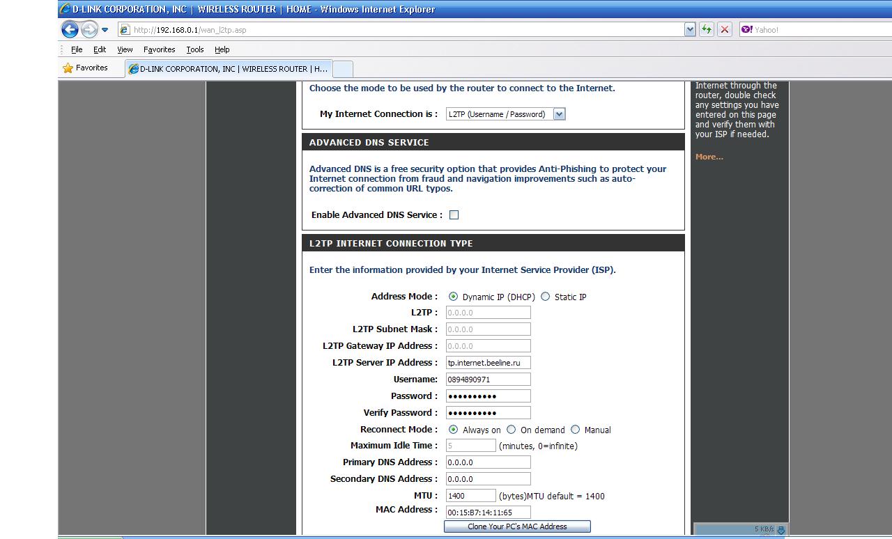

все также, при подключении посредством PPTP меняю tp на vpn - подключение есть, но дальше техподдержки Билайна не проходит
смущает то, что если применить advansed DNS Service - в полях DNS прописывается некое дефолтовое значение и не делается даже попыток установить соединение, если отменить - в полях все нули и индикатор показывает попытку соединения
dir-835.JPG [ 114.82 KiB | Просмотров: 3464 ]

l2TP работает не только на tp. сервере но и на vpn.internet.beeline.ru
если кабель на прямую в копм включить, то в состоянии подключения VPN соединения (не сетевого адаптера) будет отображаться адрес DNS ревера, вот его попробуй потом в роутер вбей вручную. Только DNS!, ip-шники автоматом.
Самый простой способ проверки DNS - пинг на 8.8.8.8 Этот же адрес можно провисать в DNS server.

пробовал различные конфигурации:
L2TP и на tp, и на vpn.internet.beeline.ru, прописывал и Advanced DNS, и отменял его, оставлял в этом случае и все нули, и 8.8.8.8, и брал DNS с рабочего рутера - не заводится, даже не делает попытки подключения - индикатор молчит.
И только PPTP без Advanced DNS поднимает линк, но как и писал раньше, инет от этого не появляется
Какие могут быть еще идеи?
Тут на форуме была подобная тема, как и писали на ней, проверил QOS - он отключен.
