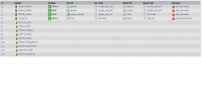

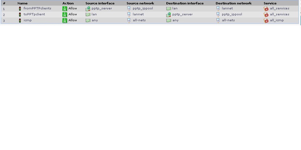

Правила на обоих DFL для PPTP одинаковые
DFl210(1).jpg [ 39.76 KiB | Просмотров: 4921 ]

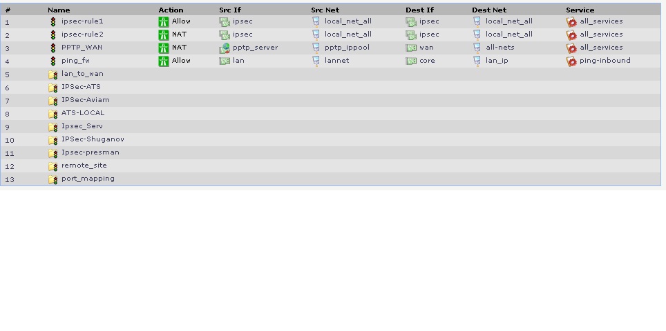

Следует отметить, что первый DFL-210 - является центром в топологии звезда, и у него прописаны транзитные правила
2.jpg [ 69.64 KiB | Просмотров: 4921 ]
local_net_all - это 192.168.0.0/16
В группу интерфейсов ipsec входят все ipsec тунели, а также PPTP интерфейс первого DFL.
может эти правила мешают, хотя логически я не думаю.
