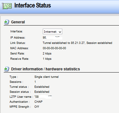

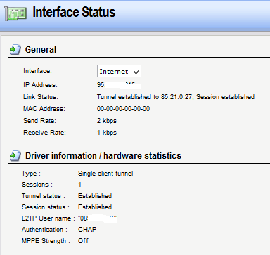

Возникла проблема при настройке данного межсетевого экрана для работы через Beeline internet.
Если прописываю IP цифрами в l2tp клиенте и обведённые маршруты выключены, то всё работает, но после перезагрузки приходится менять адрес.
Если прописываю dns:tp.internet.beeline.ru с выключеными маршрутами, то не резервирует тунель l2TP (Warning L2TP 2800002 l2tpclient_resolve_failed iface=Internet remotegwname=tp.internet.beeline.ru)
А если включаю маршруты, прописываю точку, то тунель поднимается, с роутера Яндекс пингуется, но на компах интернет пропадает. Пинги также не ходят, а скайп роботает. Подозреваю что проблемы с DNS.
На команду dsn -query через терминал (при включёных маршрутах) выдаёт все ip правильные, как точки билайна, так и сайтов, на большинство из коротых можно перейти по IP. При отключеном правиле запросы не ходят совсем.
route.png [ 32.05 KiB | Просмотров: 3461 ]
connect.png [ 15.83 KiB | Просмотров: 3461 ]
