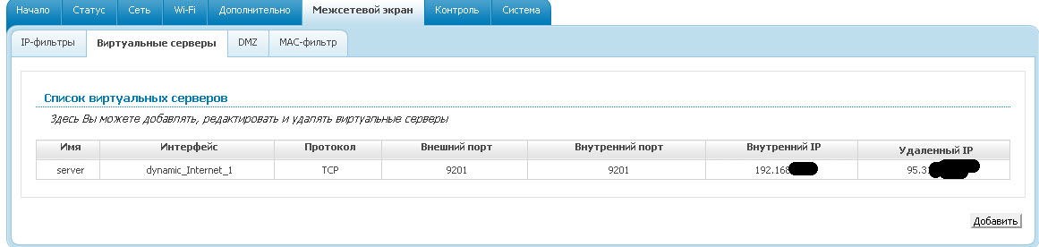

добавил в межсетевой экран фильтр, запустил сервер, локально все прекрасно подключается , а по внешнему не хочет
порт на внешнем закрыт , хоть и добавлен в виртуальные серверы
внешний ip у меня выделенный
05.05.jpg [ 64.78 KiB | Просмотров: 2105 ]

А какой адрес указан в "Удаленный IP"?
мой фиксированный, тот что выдал провайдер

Так у вас никогда не заработает. Это поле может содержать адрес, с которого разрешено подключение, либо быть пустым, если разрешено с любых адресов.
тот же результат, если втыкнуть без роутера кабель то напрямую то все норм подключается.

все еще не открывается порт, что делать7
