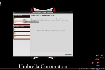

Значит так...У меня раньше стоял дир 320 и туда был воткнут модем. Wifi раздавался нормально всё работало..Недавно провёл, наконец, кабель и подключил к роутеру. Потом купил ноут, и попытался подключиться , но мне даже не выпало окно с требованием пароля, сразу говорит,что я вне зоны действия сети...Что делать с этим я незнаю, к другим сетям ноут подключается а к этой нет... думал помер роутер, но сейчас я пишу именно с его раздачи wifi, т.е. кабель и роутер исправны... я чайник в этих вопросах, подскажите что делать?)
Комментарий к файлу: обновляю список
update.JPG [ 62.32 KiB | Просмотров: 1647 ]

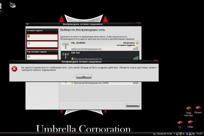

Комментарий к файлу: пытаюсь подключиться
conecting.JPG [ 74.81 KiB | Просмотров: 1647 ]
Комментарий к файлу: выдаёт вот это, при повторных попытках то же самое(сижу рядом с роутером ловит сигнал 100%)
error.JPG [ 78.35 KiB | Просмотров: 1647 ]
Вот такая штука...
Что делать незнаю :(

забыл сказать, на ноут поставил - Windows XP Service Pack 2(SP2) 32х битная
 Заголовок сообщения: Re: Проблема с DIR-320!спасите..
СообщениеДобавлено: Ср май 01, 2013 21:55
Windows XP SP2 не поддерживает современные методы шифрования wi-fi сетей. Как минимум SP3 надо.
