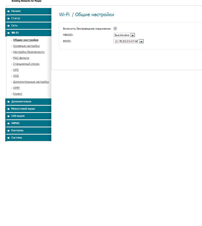

Роутер установлен на компьютер и к нему подключен по WI FI нотубук. Но ни один из смартфонов не видят его. Скрыть для других галочки нет. Представитель БИ-лайн, что монтировал, не смог разобраться в причинах.

Прошивка родная или кастомная от Билайн стоит, версия? Какая аппаратная ревизия роутера? Скриншоты настройки роутера (вебинтерфейс) покажите (вкладки касающиеся WiFi). Какие смартфоны (модель)?

Прошивка заводская. Версия В1, телефоны: Samsung S3, HTC One, Nokia Lumia 925
Роутер 3.JPG [ 59.62 KiB | Просмотров: 2783 ]
Роутер 2.JPG [ 61.6 KiB | Просмотров: 2783 ]
Роутер 1.JPG [ 50.93 KiB | Просмотров: 2783 ]

Варианты перебора следующие, раз на ноуте по вайфаю его видно, а на смартфонах нет.
1. Задать канал вручную на 1,6,11 для проверки.
2. Попробывать поменять страну с Russian Federation на USA.
3. Обновить прошивку на роутере до более актуальной, после чего сделать сброс настроек и настроить роутер заново для соединения с билайном и заново создать вайфай сеть.
4. Обновить прошивку на смартфоне до актуальной, если есть. Кстати, чужие сети он видит? Только ваш роутер не находит?
5. Установить альтернативную прошивку на роутер: Zyxel Keenetic, сделать сброс настроек и настроить заново все.

Спасибо большое за помощь. Перебрал каналы, на последнем заработал

Не скажу, что так должно быть, но то что заработало хорошо.
