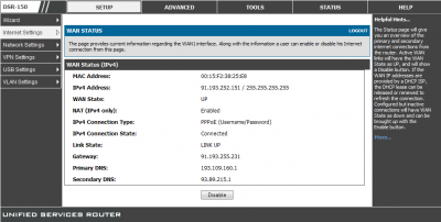

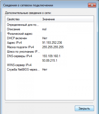

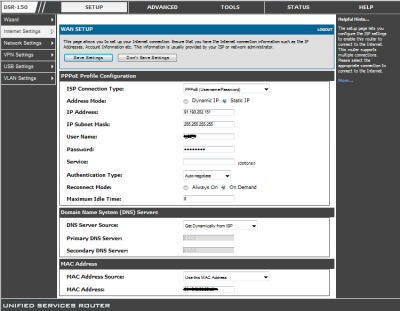

Alexey Vitko писал(а):
Какая версия прошивки и как настроен DSR? Попробуйте открыть 77.88.21.3 с компьютера. Возможно стоит прописать DNS вручную в настройках соединения.
По версии прошивки: Hardware Version: A1 Firmware Version: 1.05B29_RU
DNS провайдера прописывал вручную, результат тот же маршрутизатор подключается, на ПК сначала пишет сеть доступ к интернету, но страницы не грузятся. Потом вообще через время пишет что без доступа к интернету. Еще при подключении кабеля написалось так:
Для входа в систему могут потребоваться дополнительные сведения.
77.88.21.3 этот адрес не открывается.

время исправил, пробовал и наш пояс +2, и гринвич... Не чего не помогло. То есть интернет есть, потому что через cmd, адресай сайтов пингуются. А вот в браузере не отрываются. Вот пример логов после изменение времени:

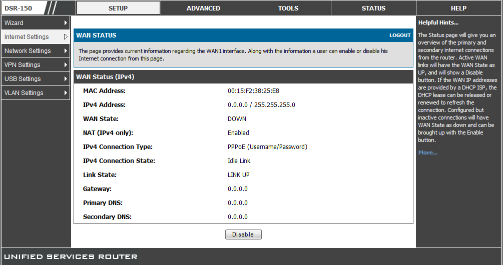

А дальше еще стало интересней, у нас выключили на несколько минут свет, после перезагрузки часы сбились и устройство вообще перестало подключаться.

стало опять вот так, и без интернета синхронизировать время не получается, а когда пишу вручную время и дату, то остаются пустые клеточки.

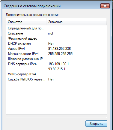

Был вопрос по поводу маски подсети, ну я ее взял из настроек которые получены при подключении на прямую кабелем. И думаю что дело не в этом, так как DSR-1000 работает с такими же настройками как часы.
А по поводу прошивки спасибо, сейчас поищу, может напишите ссылочку где описывается как правильно прошить? Чтоб боков не наделать.
Комментарий к файлу: подключение на прямую
