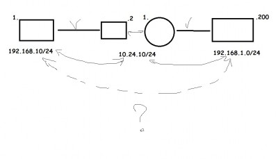

Примерная схема:
Туннель №1 192.168.10.0 <---> 10.24.10.0
Туннель №2 192.168.1.0 <---> 10.24.10.0
Как сделать №3 192.168.10.0 <---> 192.168.1.0 по средствам туннелей №№1,2?

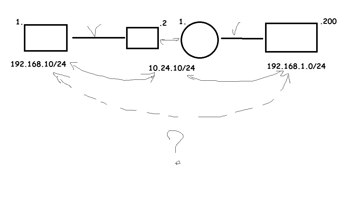

возможна ли такая схема? (см. приложение)
l2l-2.jpg [ 52.25 KiB | Просмотров: 3839 ]
 Заголовок сообщения: Re: DSR 250N. Объединить 3 офиса.
СообщениеДобавлено: Пн апр 15, 2013 13:33
про DSR не кажу . на DFL таое возможно , и даже работает у многих , у меня в том числе .

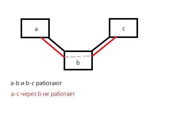

По отдельности каждый туннель работает. Да, я подсоединяю к одному DSR-250N другие. Но не понимаю как соединить концы туннелей через центральный (см рис)
Безымянный.jpg [ 21.79 KiB | Просмотров: 3790 ]
СообщениеДобавлено: Пт апр 19, 2013 07:42
пишите маршрутизацию , посмотрите есть аналогичные факи для DFL , может натолкнет что то
