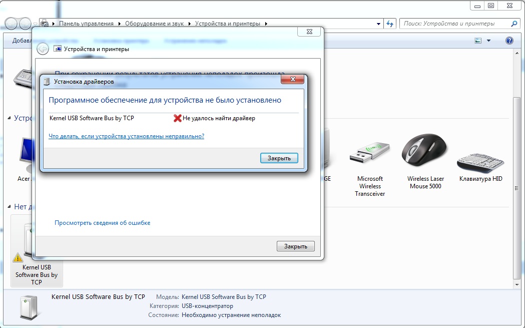

Добрый день форумчане и тех. поддержка Dlink. Понадобилась функция подключения принтера через роутер DLink DIR 655, для использования с нескольких домашних компьютеров.
Установил по инструкции с сайта Dlink программу SharePort 1.20, после установки в списке устройств появилось оборудование Kernel USB Software Bus by TCP, но по непонятным причинам драйвера на данное оборудование установиться не смогли, в том числе через windows update. Пробовал переустанавливать SharePort, но проблема по прежнему осталась.
Роутер Dlink DIR 655 Hardware Version: A4 прошивка последняя с офф сайта Dlink 1.35WW.
Операционная система Windows 7 x64 Максимальная.
Помогите пожалуйста решить данную проблему, заранее спасибо.

Да запускал, даже принтер подключил, все работает, но бывают зависания во время печати которые через 2-3 минуты проходят и допечатываются документы, порой shareport теряет оборудование когда начинаю печатать и приходится перезагружать роутер. И каждый раз при загрузке windows пытается установить данное оборудование но все тщетно.
Да и еще на всех компьютерах которые подключены к принтеру через роутер, невозможно установить данное устройство, соотвественно подвисания во время печати и потеря оборудования в shareport также происходят со всех ПК.

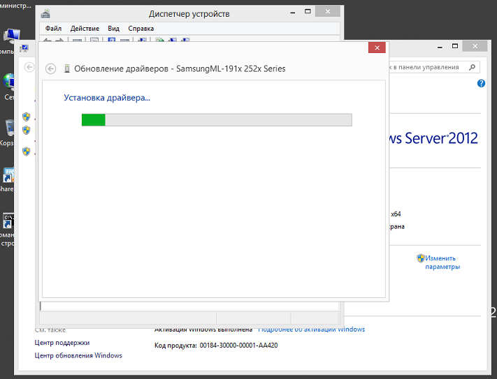

Вот пример инсталляции SharePort 1.20 (ОС Windows Server 2012)
1_1.PNG [ 126.23 KiB | Просмотров: 6163 ]
1_2.PNG [ 71.61 KiB | Просмотров: 6163 ]
1_3.PNG [ 144.71 KiB | Просмотров: 6163 ]

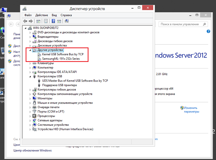

Удаляем устройство с вопросительным знаком
1_4.PNG [ 154.97 KiB | Просмотров: 6163 ]
1_5.PNG [ 91.93 KiB | Просмотров: 6163 ]
1_6.PNG [ 155.2 KiB | Просмотров: 6163 ]

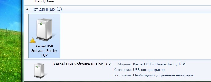

clones Спасибо за помощь, но удалив драйвер kernel usb software bus by tcp, SharePort перестает запускаться и ссылается на то, что установка не завершена, повторите установку.
После повторной установки данный драйвер все равно не может определиться. Устранение неполадок выдает такой результат:
Kernel 2.jpg [ 133.56 KiB | Просмотров: 6146 ]

Lionhd, это явно что-то у Вас локальное…, антивирус какой на компьютерах?
Те снимки, которые я предоставил выше, это установка утилиты SharePort 1.20 на чистую систему. Сразу после инсталляции делал снимки, как видите проблем никаких при установке не возникло.
После удаления драйвера Kernel USB Software Bus by TCP с помощью диспетчера устройств был запрос на перезагрузку – нужно соглашаться.
