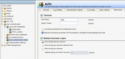

Сообщений: 348
А если поиграться с вот этими параметрами?
Думаю они должны помочь.

Вот их описание:
Временные ограничения соединений
В правиле аутентификации могут определяться временные ограничения для сеанса пользователя.
· Время простоя (Idle Timeout)
Время простоя, после которого соединение будет автоматически прервано (по умолчанию
1800 секунд).
· Время сеанса (Session Timeout)
Максимальное время существования соединения (значение по умолчанию не определяется).
Уже пробовал, соответственно
Idle Timeout: 1800 т.е. значение по умолчанию, попытка поставить "0", в надежде
что это приведет к неограниченному сроку действия - не позволяет установить;
Session Timeout: значения нет, т.е. тоже значение по умолчанию;
вроде как получается что решение не здесь ((
