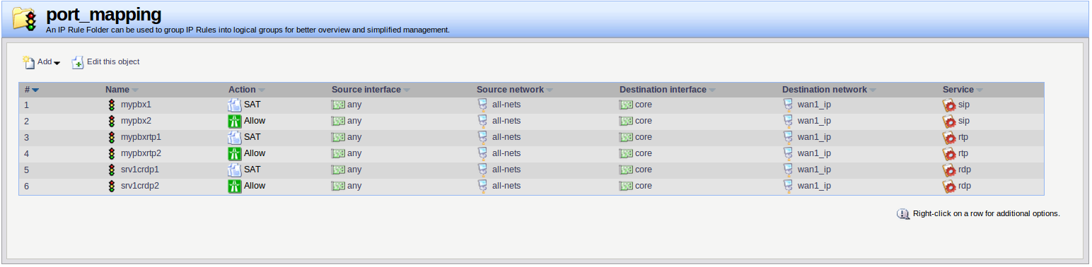

Доброе утро! Спасайте, срочно нужен телефон, а он оказывается не работает. Раньше, когда стоял обычный роутер D-Link, пробрасывал порты 5060 и 10001-10200. Все работало. Сейчас воткнули DFL. Сделал по старинке, по инструкции пробросил порты. Но телефон не работает на вход. Т.е. по сети на трубки звонят без проблем, наружу тоже, а вот при наборе на номер гудки идут, а АТС команду на трубку не дает. Я так думаю DFL не пущает трафик. Читал инструкцию, что-то не получилось у меня... Спасайте! Телефон очень нужен и срочно...

Вот мои проброшенные порты.
01.png [ 74.37 KiB | Просмотров: 4624 ]

сделайте слудущее,,
замените alloy на nat
и за место all-nets пропишите адрес провайдера, так будет правильнее и замените в сервисес на all-serv

Сделал - не звонит... :(

gaz-tormozov писал(а):
all-serv
Где вы видели в All- seervice порты 5060 и RTP .
Kr1og5n
делайте два сервиса
первый с 5060 без ALG
второй ваши RTP порты , на вашем ястаре . и делайте соответствующие правила с пробросом портов .
и все у вас заработает .
у меня так работает астериск дома за натом :-)

А у меня через all-service или all tcp-udp
просто для безопасности лучше,,что только с провайдера мог идти трафик

RTP порты я сразу сам сделал, готовых не было в DFL'е. Сейчас по Вашему совету сделал свой сервис 5060 ALG (none).
Все равно, звоню на номер, трубка молчит...

что то я всматриваюсь и ни как не вижу проброс RTP , да и еще каким IP закрывается исходящий пакет на оператора ?

3-4 строчка проброс портов rtp на внутри сетевой адрес атс.
Можно немного более понятным языком :oops:
UPD Мужики, заработало. Перезагрузил DFL и телефон зазвонил. Все работает, голос слышу, на АТС дозваниваюсь.
