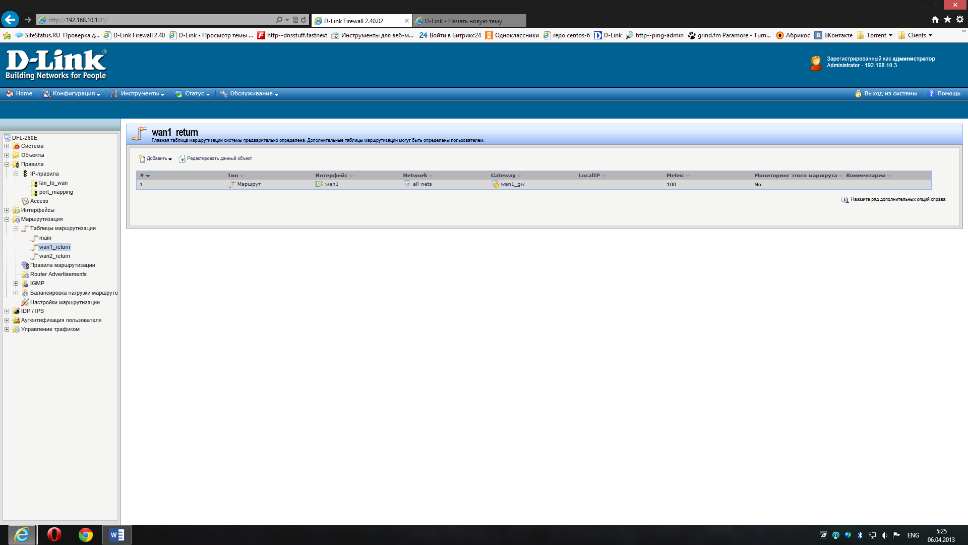

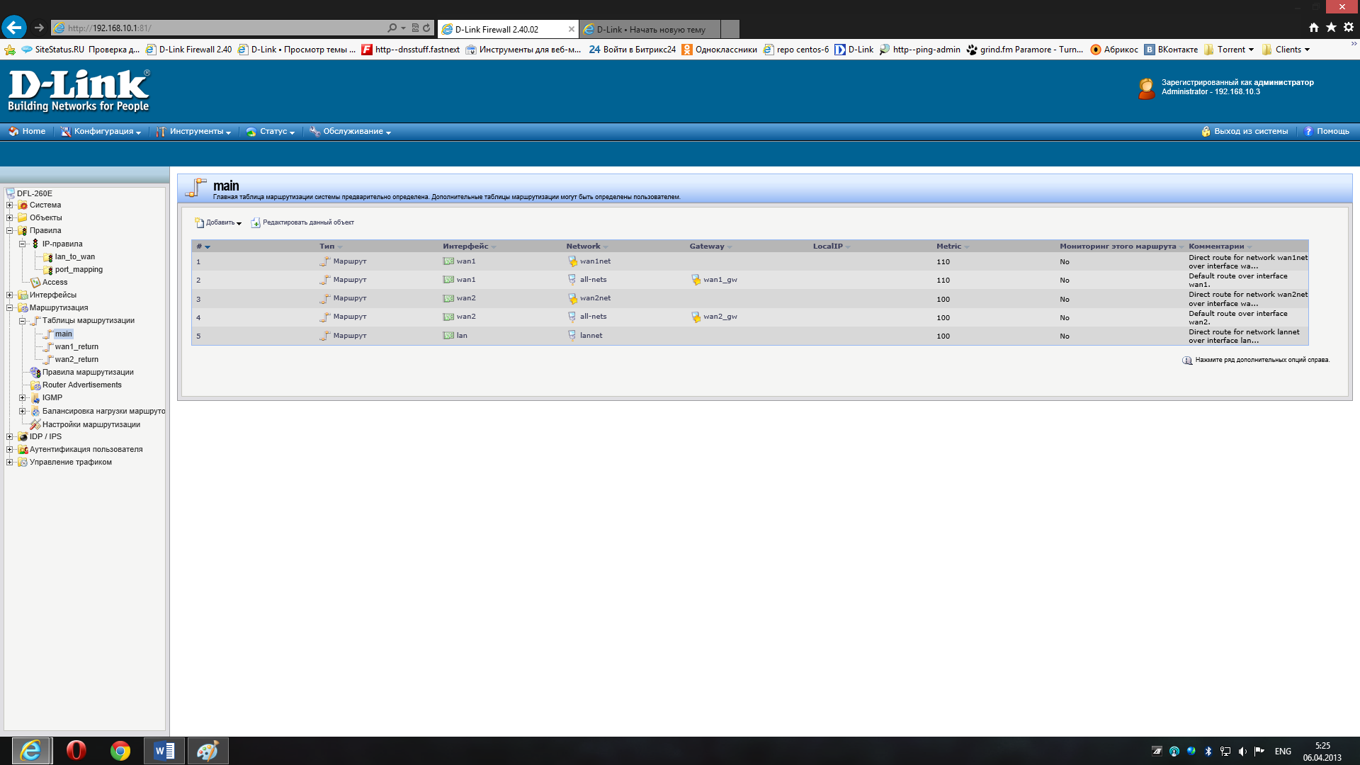

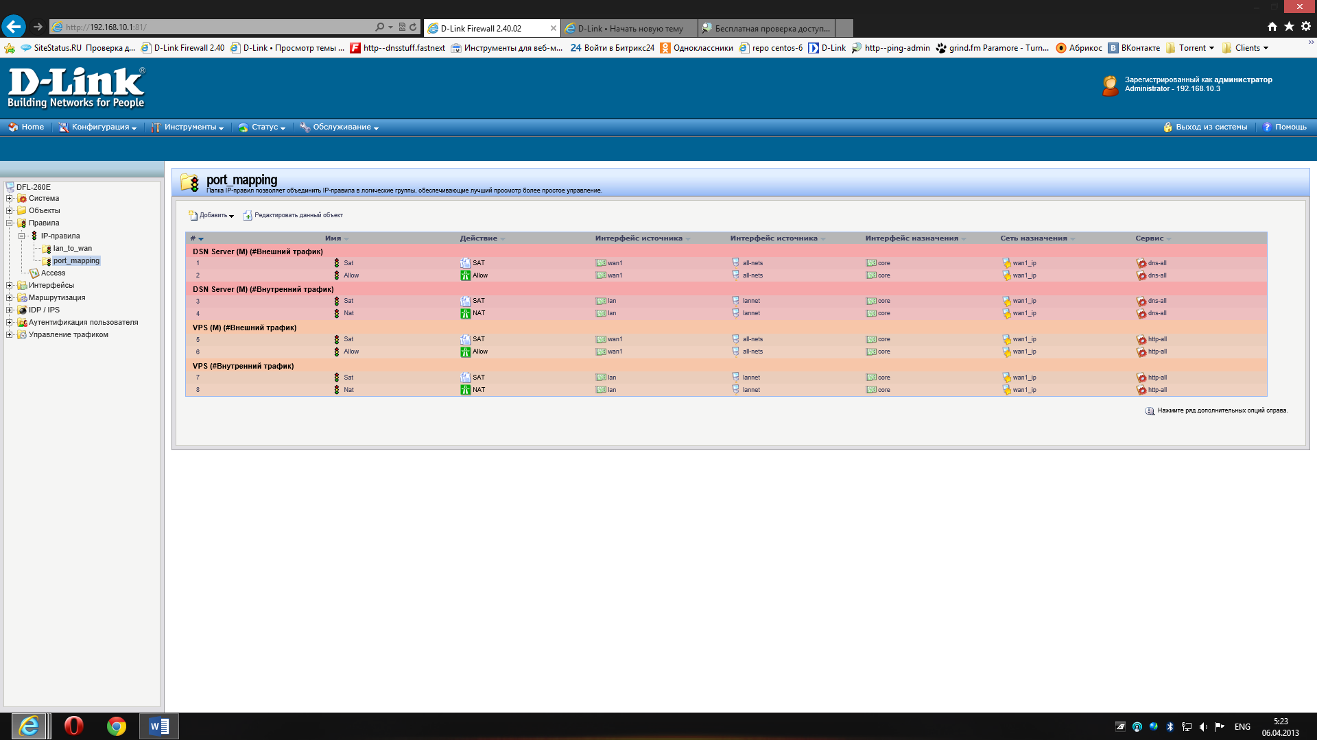

Доброго времени суток. Возникла такая проблема...
И так.
DFL-260e прошивка версии 2.40.02.12
Wan1 статика от провайдера (DHCP)
Wan2 (DMZ)-статика от провайдера (DHCP)
На
Wan1 (веб сервер 80.443 порты и dns сервер 53 порт)
Wan2 (раздача интернета в локальную сеть по DHCP. dns 2 server)
Балансировки нет она и не нужна.
Локальная сеть…
1) 192.168.10.99 крутиться dns server
2) 192.168.10.98 веб сервер
3) 192.168.10.97 крутиться dns 2 server (пока отключен)
Проблема собственно в чем.
Абсолютно в любое время
Перестают работать все правила относящиеся к 192.168.10.99, 192.168.10.98.Помагает только восстановление из резервной копии (и то не всегда)
В логах пусто.
Не знаю куда копать.
Вот скриншоты:
3.png [ 140.63 KiB | Просмотров: 3824 ]
2.png [ 156.25 KiB | Просмотров: 3824 ]
1.png [ 147.52 KiB | Просмотров: 3824 ]

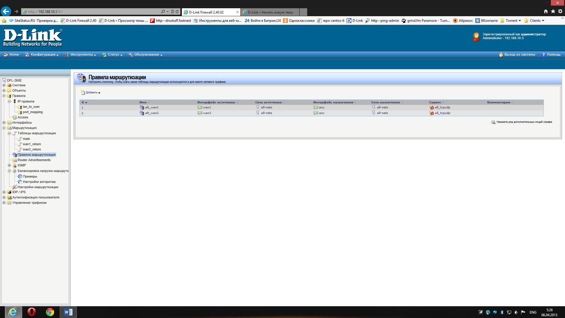

И кому интересно config http://yadi.sk/d/_3wCx7R93pW4g
логин и пароль admin
http://192.168.10.1:81/
Рассмотрю возможность настройки за $=)
4.png [ 127.52 KiB | Просмотров: 3823 ]
 Заголовок сообщения: Re: проблема DFL-260E
СообщениеДобавлено: Сб апр 06, 2013 09:50
я бы сказал - это чудеса. или какой-то косяк конфигурции
избегайте везде сочетаний any - all-nets. это потенциальный источник ошибок или даже угроз.
в правилах маршрутизации сделайте адреса назначения core - wan1/wan2 соответственно. И в IP правилах, и везде где есть возможность.

Что в логах на момент падения правил?
Если тыкнуть в wan1_ip, какое DHCP значение будет там стоять?

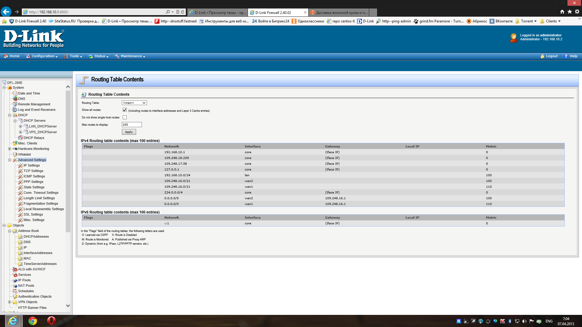

1) На момент проблемы, значение объекта wan1_ip - какое?
2) На момент проблемы, приведите Status > Routes
Также, приведите на момент нормальной работы.
3) Просто перезагрузка, а не восстановление из бекапа, не помогает???
К слову, для внутреннего DNS трафика можно переделать правила на lan/lannet core/lan_ip
Хотите считать с него трафик?
СообщениеДобавлено: Вс апр 07, 2013 06:56
Зарегистрирован: Пн дек 24, 2012 03:09
Сообщений: 7
Где это посмотреть? " значение объекта wan1_ip "
Status > Routes одинаковый что при обрыве что при нормальной работе.
