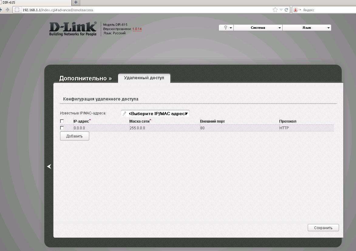

Доброго времени суток!
Подскажите пожалуйста, как правильно сделать удаленный доступ в dir 615 ver k2, прошивка 1.0.14 (сегодня скачал). В настройках есть такой пункт как "удаленный доступ", но там нельзя ни выбрать порт, ни протокол (забит http), но даже при таких настройках доступ можно получить только из локальной сети, но не снаружи. Интернет настроен по статик ip. Нужно чтобы из любого места можно было получить доступ к роутеру по https и 8080 порту.
Заранее спасибо.

Здравствуйте, маску измените на 0.0.0.0

Спасибо! Работает. А можно все же сделать чтобы доступ был через https и порт 8080 ?

К сожалению, нет.

может быть есть какие-нибудь кастомные или не официальные прошивки, которые позволяют это сделать?

По поводу неофициальных - не знаю.
На наших прошивках доступ есть только по порту 80, из-за ограничений драйвера broadcom (поставщик процессоров для этого устройства). Если что-то изменится в будущем, то смену порта обязательно включат.
