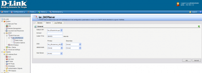

Смотрите скриншот

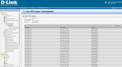

мне кажется что эта опция не работает, т.к. сейчас понедельник, и в таблице должно быть ровно столько занятых ip сколько сегодня пришло на работу людей.
а использованных адресов по прежнему 90%
очень много ip со статусом "неактивный" находится во вкладке "статус - DHCP сервер - перенаправления"
может в этом проблема?

А вы время аренды пробовали уменьшать?

вот на скриншоте из моего второго сообщения первый адрес 192.168.4.20 никому не принадлежит уже полгода точно, но в статус DHCP он занят и "неактивен".
этот адрес никому из новых клиентов не отдается. соотвественно проблема в сервере а не на клиентах.
на клиентах на сколько мне известно по умолчанию аренда также берется на 24 часа, т.е. в понедельник должны остаться только существующие клиенты. да, там возможен глюк или сбой ОС, но не на всех же клиентах разом.
