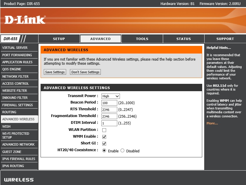

Маршрутизатора. Конкретно беспроводной сети и раздела advanced wireless.
Полезные настройки
 Заголовок сообщения: Re: DIR-655 B1 режет скорость на PPPoE
СообщениеДобавлено: Пн апр 29, 2013 14:14
Зарегистрирован: Пт апр 26, 2013 19:47
Сообщений: 13

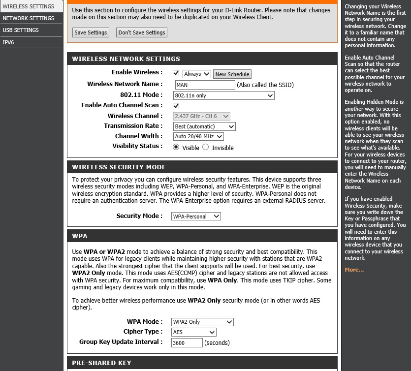

Вот скрины:
Скрин2.jpg [ 211.52 KiB | Просмотров: 7390 ]
Скрин.jpg [ 135.92 KiB | Просмотров: 7391 ]
Последний раз редактировалось MAN48 Пн апр 29, 2013 14:17, всего редактировалось 1 раз.
СообщениеДобавлено: Пн апр 29, 2013 14:17
Сообщений: 2921
Откуда: D-Link, Ryazan
Тут выключайте HT20/40 Coexistence. И покажите еще сами настройки беспроводной сети (setup - wireless setup - manual wireless connection setup)

Да, уже прикрепил к предыдущему сообщению.

Снимите галку Enable Auto Channel Scan и в следующей строчке выберите CH 11. Затем попробуйте измерить скорость.
