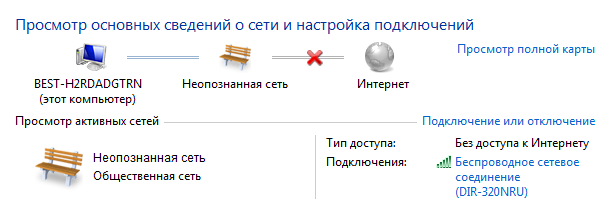

Добрый день, после обновления модема Е-173 Мегафон не могу выйти в интернет через роутер Dir-320 NRU B1. Прошивку роутера вчера обновил до версии 1.4.3. В сетевых подключениях вижу dir-320nru, есть соединение с интернетом, но при обновлении страницы браузера ничего не происходит, ни через сетевой шнур, ни по Wi-fi. Подскажите, что сделал не так.

А он модем то опознаёт в настройках Dir-320 (в вебморде), сооединение с интернетом поднимает *там же посмотреть*? В качестве WAN-интерфейса модем выбран? Сброс настроек делали к заводским после перепрошивки.
P.S. Попробуйте перевести модем в режим "только модем" через любой терминал и, подняв соединение на роутере, подключиться к нему телнетом и попинговать внешнии сайты + сделать nslookup до любого из них, если роутер будет пинговать и резольвить адреса, то должно и дальше раздаваться. В общем играйтесь - теперь Вам ничего больше не остаётся. Как вариант поставить туда Zyxel Keenetic Lite B (может там заработает). В общем будете теперь наслаждаться разнообразием головной попоболи.
P.P.S. Как, вариант: можете вернуть обратно старую прошивку на модем и на роутер? Со сбросом настроек и перенастройкой заново, естественно.

Поигрался настройками теперь на этом ноуте всё заработало, даже и не понял, что сделал. Теперь стационарный комп не выходит в инет через LAN, соединение с роутером есть. Буду его теперь добивать.
