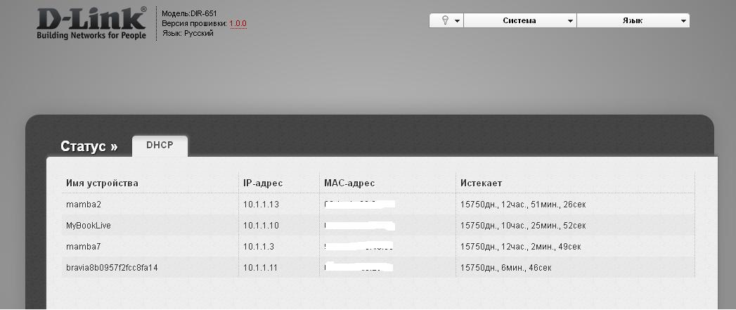

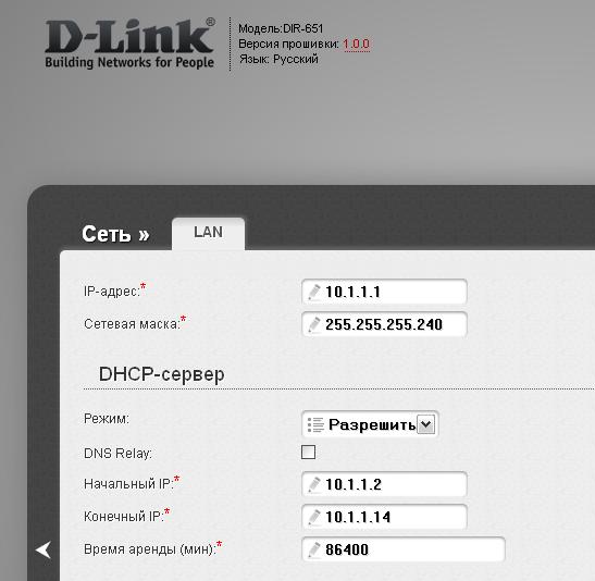

Заметил еще косяк с временем выдачи сервером dhcp локальных адресов
1.JPG [ 41.81 KiB | Просмотров: 6892 ]
2.JPG [ 30.79 KiB | Просмотров: 6892 ]
Время аренды не менял оставил по умолчанию, но DHCP решил что он будет выдавать адрес на 43 года вперед.
Еще, как видно из списка клиентов, самый нижний из них это телевизор, подключенный по WIFI и он был включен только-что, в отличие от MyBookLive, который получил в аренду адрес вчера сразу после перегрузки роутера, следовательно и аренда у него должна истечь раньше, но как видим его аренда истекает позже чем у Sony Bravia как это возможно ???

Удаленный доступ исправили. Скоро прошивку выложим. Время аренды после перезагрузки не нормализуется? Сами его уменьшать не пробовали?
