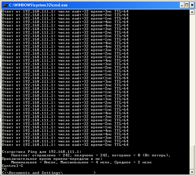

уже года 4-ре дома бесперебойно трудится старичок DIR-300N/RU и вот подвернулся под руки новенький (ну натурально новенький запечатанный в упаковке :) ) DIR-620/D1. Прошивка у него была 1.3.3 с ней даже ничего настраивать не стал, а сразу накатил 1.3.6... Настроил все потихонечку... вроде заработало, но что-то как-то не очень быстро... PING показал, что от рабочей машинки до DIR-620/D1 среднее время около 5 мс... вроде и немного, НОООО до компа, который воткнут в другой LAN-порт PING в 2...3 раза больше и около 15% потерь!!! :shock: :shock: :shock:

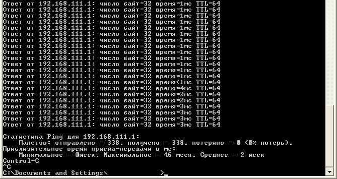

сперва подумал, что в настройках где-то накосячил... Сегодня сбросился к заводским настройкам... изменен ТОЛЬКО диапазон LAN на 192.168.111.ххх и больше ничего. Получил картинка №1. и до соседнего LAN-порта опять в 2 раза больше и опять есть потери (картинки нет). Подключаю старенький DIR-300 получаю картинку №2 и средние 0 мс до соседнего LAN-порта... Что за фигня и как с этим бороться???

Сейчас оставил "Старичка DIR-300"... провода естественно не менял... на старом железе все нормуль, а вот на новом просто звиздец!!! и ладно бы PING просто был больше чем обычно, так ведь до соседнего компа через роутер появляются потери!!! если оставить DIR-620, то на телевизоре кино с медиапомойки смотреть невозможно - жутко тормозит!!!
Хотелось просто узнать, а в сервисе-то мне что скажут??? - "все нормуль так и должно быть" или все-таки есть какой-то косяк в железе???

Это не норма. Проблема у меня подтвердилась. Ждите фикса.

С учетом того, что это не первая моя заявка на фиксы данного устройства - думаю что не долго.

отвечу себе сам - потери пакетов, вроде, ушли, но пинги все-равно какие-то ненормальные.
повторюсь:
- прошивка 1.3.6 от 5.12.12
- сброс до заводских настроек
- из изменений ТОЛЬКО адресация...
ага, вот картинки:
