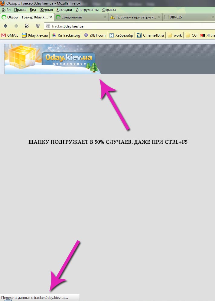

настроил, l2tp + dynamic ip, подключение приняло, ок, больше ничего не трогал. Сайты пингуются и трассируются на ура. Но вот беда, браузера отказываются их открывать (скайп, аська отказываются подключаться, utorrent находит сидов/пиров, но качать тоже отказывается), с вай фаем точно так же.
процесс глюка: в адресную строку вбивается адрес (напр. ixbt.com) - браузер посылает запрос, затем пишет "ожидание ответа", но тег (head видимо) подгружает всегда, единственный ресурс который открывается почти полностью - оказалась лента.ру.
Я не знаю как это объяснить, днс имена и автоматом подбирал роутер, и ручками вбивались (8.8.8.8)
скрин как выглядит этот глюк под спойлером.

Можно, эти модели на одинаковой основе. Только может не работать кнопка ресет.
Но, указанная выше проблема известна. На новой версии прошивки еще должны устранить.

да, спасибо. этой прошивкой проблема решилась
