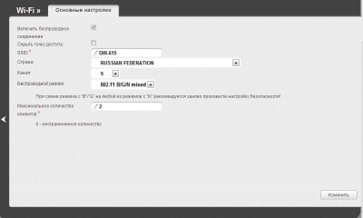

СообщениеДобавлено: Чт фев 14, 2013 15:30
Зарегистрирован: Сб фев 09, 2013 20:17
настройки во вложении
настройки wifi.jpg [ 137.29 KiB | Просмотров: 3234 ]
