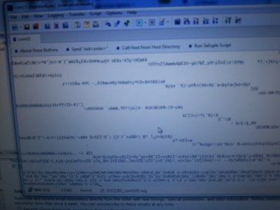

после B11 прошивки не могу залить новую .. нашел описание где говорится что исправить можно только через консольный порт
однако никак не могу настроить Putty лезет одни крокозяблы не читаемые. СМ файл
Комментарий к файлу: Фотка экрана
20130212_172020.jpg [ 48.57 KiB | Просмотров: 2872 ]

Скорость ком порта другую попробовать

9600 стоит 4800 пробовал тоже самое

Скорость должна быть 115200

а остальное ?
8-n-1-n

В полезных настройках (моя подпись) есть инструкция для DSR-500. Используйте ее.
