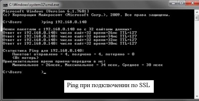

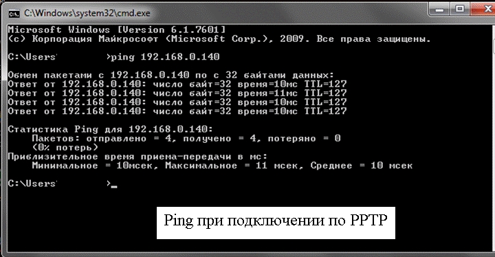

Имеется DFL - 860E, прошивка 2.40
Настроен SSL VPN и PPTP VPN (на борту белый статический IP). Все работает, клиенты подключаются без проблем, все видят что нужно.
Но если клиент подключается по SSL - то работает медленнее по сравнению с PPTP.
То есть если подключится используя SSL и затем по RDP на терминальный сервер (или же используя Radmin обратится к машине в локальной сети за DFL), то несколько тормознуто открываются файлы, да и просто окошки - с какой то задержкой.
При работе по PPTP такого не наблюдается.
Пинги до локалки за DFL при PPTP меньше чем при SSL.
Этим то и объясняется подтормаживание - скорость соединения по ssl меньше чем при pptp.
Можно ли это как то исправить?
ssl.jpg [ 139.46 KiB | Просмотров: 1489 ]
pptp.jpg [ 133.62 KiB | Просмотров: 1489 ]
СообщениеДобавлено: Сб фев 09, 2013 00:41
Зарегистрирован: Ср сен 16, 2009 13:07
Сообщений: 69
поддерживаю.. есть похожая проблема...
СообщениеДобавлено: Ср фев 13, 2013 10:39
Сообщений: 348
Неужели никто не может подсказать хотя бы в какую сторону копать?
