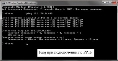

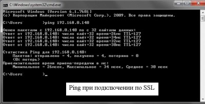

Имеется DFL - 860E, прошивка 2.40
Настроен SSL VPN и PPTP VPN (на борту белый статический IP). Все работает, клиенты подключаются без проблем, все видят что нужно.
Но если клиент подключается по SSL - то работает медленнее по сравнению с PPTP.
То есть если подключится используя SSL и затем по RDP на терминальный сервер (или же используя Radmin обратится к машине в локальной сети за DFL), то несколько тормознуто открываются файлы, да и просто окошки - с какой то задержкой.
При работе по PPTP такого не наблюдается.
Пинги до локалки за DFL при PPTP меньше чем при SSL.
Этим то и объясняется подтормаживание - скорость соединения по ssl меньше чем при pptp.
Можно ли это как то исправить?
ssl.jpg [ 139.46 KiB | Просмотров: 1444 ]
pptp.jpg [ 133.62 KiB | Просмотров: 1444 ]
