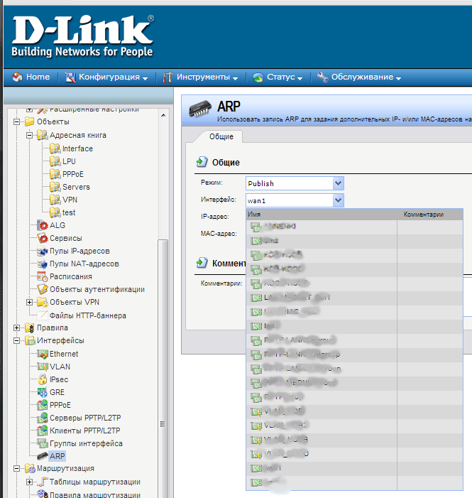

провайдер выдает интернет используя РРРоЕ сессию, при этом к этой сессии у нас привязано 3 статических внешних IP-адреса. Пытался пробросить порты согласно примера с сайта - http://www.dlink.ru/ru/faq/85/481.html , однако в настройках на моем DFL в разделе "интерфейсах" нет моей активной PPPoE сессии Только группы интерфейсов, ethernet и Vlan.
Вопрос:
Правильно ли я понял, что НЕЛЬЗЯ добавить второй публичный IP-адрес на PPPoE, ну и настроить перенаправление портов для этого второго адреса соответственно?

Можно попробовать создать группу интерфейсов, в которой есть только PPPoE, но совсем не уверен, что так сработает.

У меня на канале PPTP прекрасно работает несколько внешних адресов, с пробросами.
А чем для DFL'ки принципиально отличается PPPoE от PPTP? Особо ничем - такой же виртуальный интерфейс, тоннель поверх wan-порта.
И так же в ARP'ах нет интерфейса.
Я делал это вот так: viewtopic.php?p=814512#p814512
Юр, ты помнишь наверняка этот топик.
В том топике у меня тоннель получает динамический адрес от Билайна, поскольку он и светится как исходящий.
При этом на этот же адрес провайдер маршрутизирует пул внешних адресов.
Их остается только принять и использовать. :D
Насколько я понимаю, у Вас аналогичная ситуация.
Это не прошло, ругается что PPPoE не является ARP (или как-то так)
- попробовал проникнуться топиком :lol: До конца не все понял, но основной посыл - это просто делаем SAT правило при этом используя в качестве внешнего IP в правиле второй (n-ный) публичный IP адрес. И на самом деле, создав SAT правило и пробросив 80 порт, увидел за этим вторым IP извне WEBсервер.
Спасибо за советы! Осталось дождаться Понедельника и проверить работу "Видеосервера" с его батареей портов.
