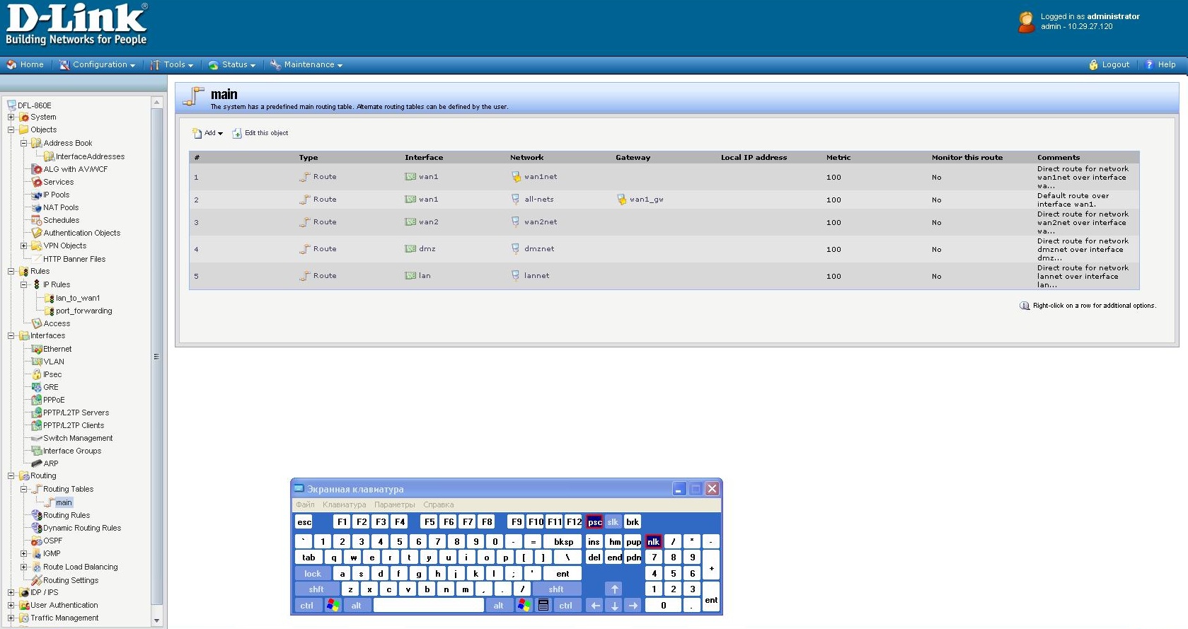

Routing.jpg [ 297.88 KiB | Просмотров: 5202 ]

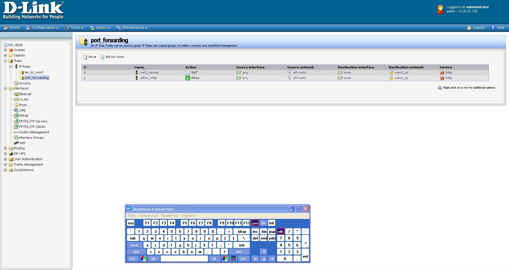

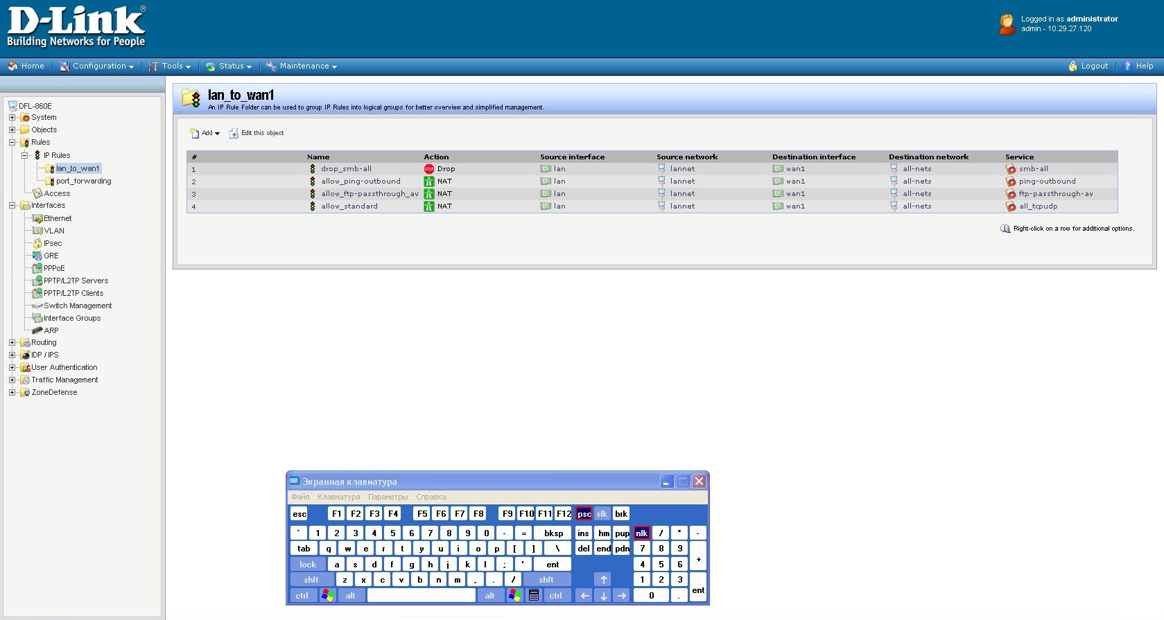

А правила-то где?!!!!
Где ipconfig ?

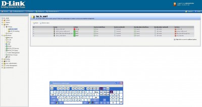

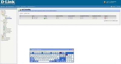

Скрины
Комментарий к файлу: зависает интернет

PO2.jpg [ 243.92 KiB | Просмотров: 5197 ]
PO1.jpg [ 236.1 KiB | Просмотров: 5197 ]

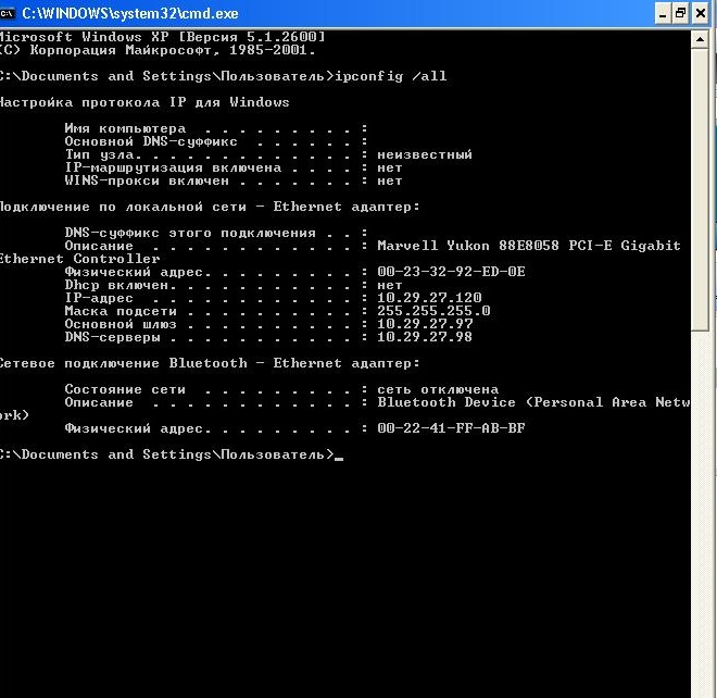

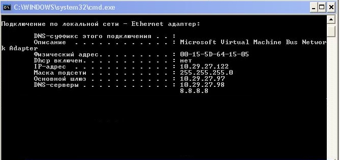

рабочий ПК
Комментарий к файлу: рабочий
ipc.jpg [ 52.54 KiB | Просмотров: 5197 ]
СообщениеДобавлено: Ср фев 06, 2013 15:42
А где же ipconfig неработающих машин?

СообщениеДобавлено: Ср фев 06, 2013 15:52
Sviloga писал(а):
На всех машинах статический ip адрес.
На работающих машинах в перечне адресов есть гугловский DNS? А на неработающих - только локальный? Посмотрите Ваш DNS 10.29.27.98
