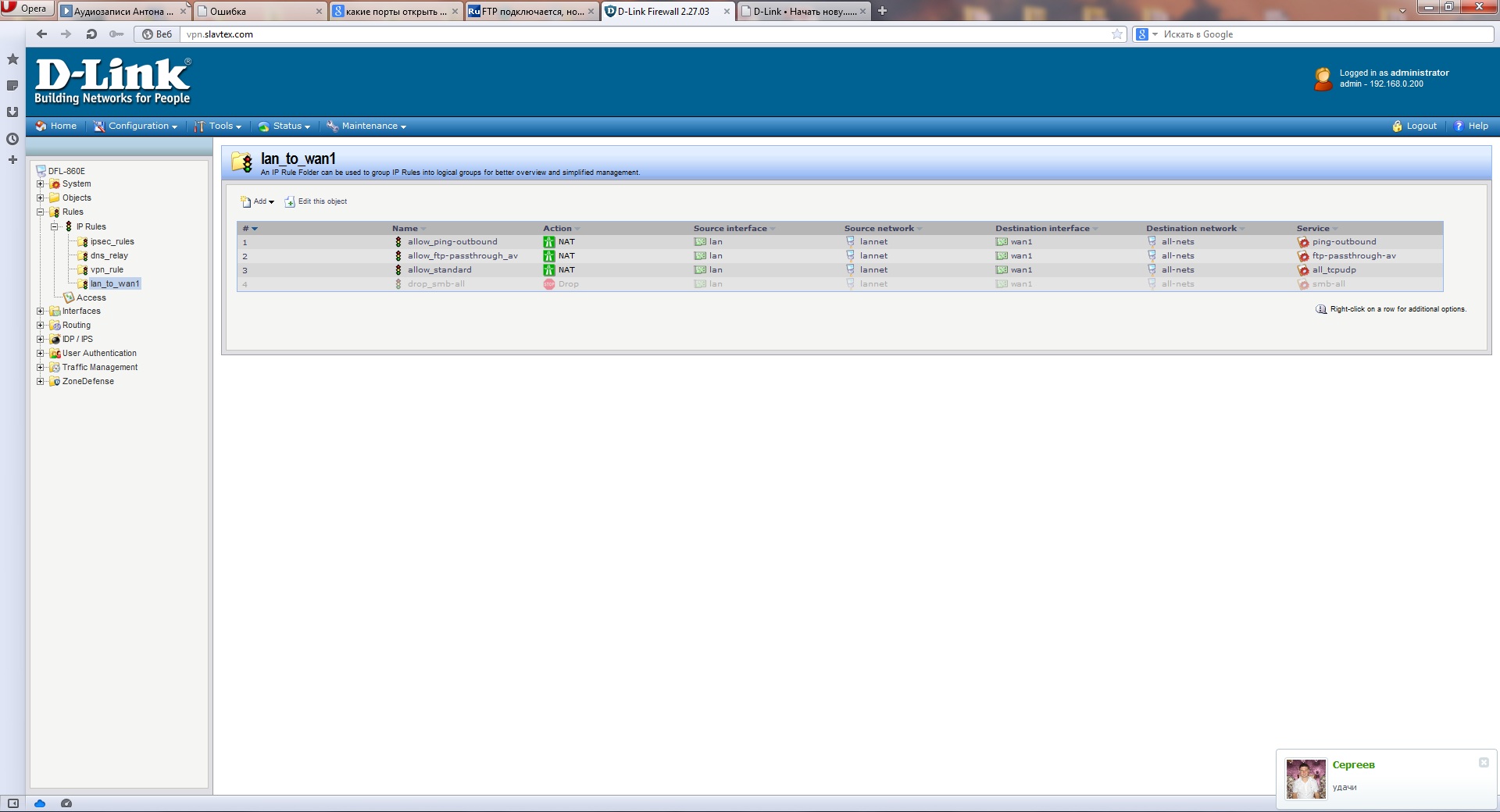

Добрый день Уважаемые форумчане! Помогите разобраться с настройкой правил d DFL. Не могу скачать ничего с FTP серверов (например: ftp://ftp.ru.freebsd.org), по каталогам гулять могу, а вот скачать ничего не получаеться. Есль кабель напрямую воткнуть в ПК, то всё работает, всё скачивается?! в чём может быть проблема?! В правиле Allow_standart с NAT на Allow менял - не помогает!

вместо сервиса ftp-passthrough-av поставьте ftp-passthrough
или антивирус покупайте

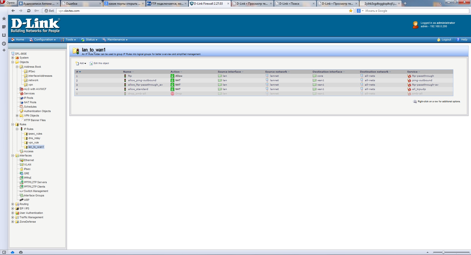

Создал правило для ftp - не помогло. C NAT на Allow менял - не помогло. Антивирус стоит )))). DFL стоит в офисе, не домашнее использование.

Спасибо barracuda8 за подсказку. Поменял как Вы сказали и всё заработало. Хорошего дня!!!

А зачем там в правиле CORE ? Удалите вообще это правило, и поправьте нижеследующее, как сказано:

Да, так и сделал, Matrox. Все забегало. Большое спасибо!
