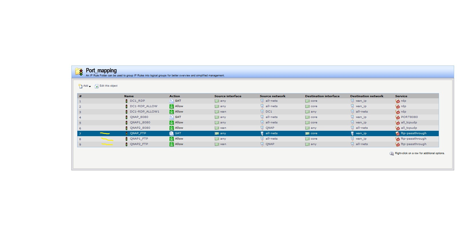

Прошу помощи! Не могу разобраться, как прокинуть порт FTP через DFL-260e.
Суть в следующем: нужно из интернета заходить на FTP-сервер через роутер. Конкретнее: FTP-сервер находится в локалке, через свитч подключен к DFL-260e. Открыт 21 порт.

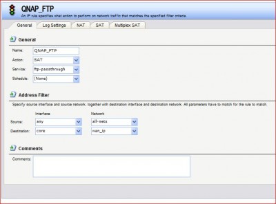

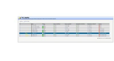

Создала правила:
1.jpg [ 138.08 KiB | Просмотров: 9857 ]
Первое правило:
2.JPG [ 56.19 KiB | Просмотров: 9857 ]

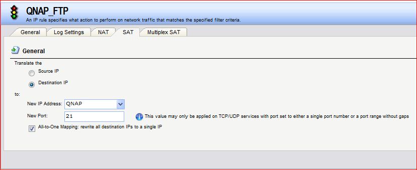

SAT:
3.JPG [ 42.55 KiB | Просмотров: 9857 ]
Остальные два, думаю, видно из первого рисунка.
Подскажите, что я сделала не правильно, и направьте, пожалуйста, в нужное русле! :)
 Заголовок сообщения: Re: Проброс FTP на DFL-260e
СообщениеДобавлено: Ср фев 06, 2013 20:15
Сообщений: 348
Достаточно двух первых правил для FTP (Sat и Allow) - используйте сервис в правилах ftp-inbound. В мануале четко и ясно описана ситуация проброса портов.

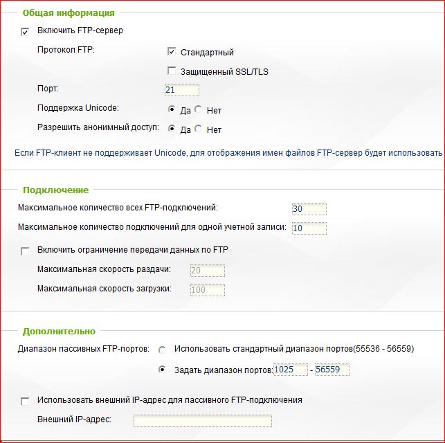

Вот настройки самого FTP-сервера:
6.JPG [ 70.78 KiB | Просмотров: 9850 ]
Подскажите, пожалуйста, что ещё можно предпринять?
P.s.:мануал вдоль и поперек перелопатила, можете меня ткнуть носом в нужный абзац?
СообщениеДобавлено: Чт фев 07, 2013 13:13
Сообщений: 348
в первом правиле (которое SAT) на вкладке SAT в позиции "New порт" ничего ставить не нужно (у вас же и так по умолчанию 21 порт)
и снимите галку с "All-to-One Mapping: rewrite all destination IPs to a single IP", сервис должен быть ftp-inbound.
Измените правило и проверьте открыт порт или нет.
СообщениеДобавлено: Чт фев 07, 2013 13:31
Зарегистрирован: Ср фев 06, 2013 18:18
Сообщений: 7
В первом правиле порт удалила, галку убрала, сменила сервис. Увы, результат такой же... Может, свой сервис создать для теста?

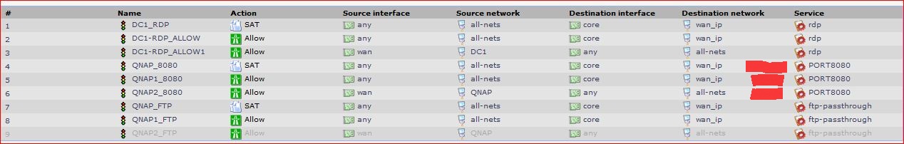

А вот что в логах при попытке зайти с удаленки:
7.JPG [ 26.57 KiB | Просмотров: 9808 ]

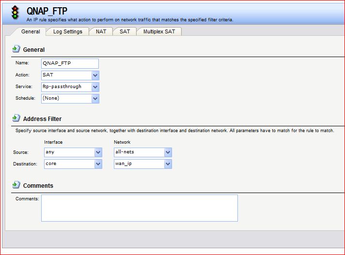

Всем большое спасибо за участие! Всё заработало.
Посмотрела логи и нашла собственный косяк!
Если сравнить вот этот скрин:
9.JPG [ 83.2 KiB | Просмотров: 9806 ]
с первым скрином в посте, то заметно, что в первом случае использовался некорректный сервис для правил, который и закрывал соединение.
