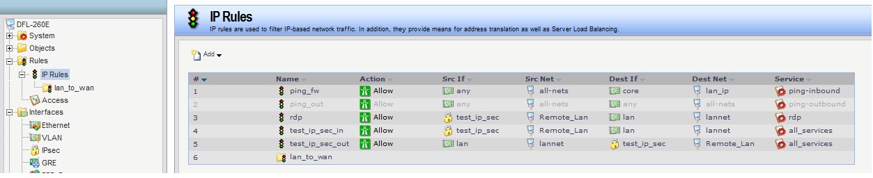

Вопрос в следующем
не ходит трафик между dsr и DFL все настраивал согласно вот этой инструкции http://www.dlink.ua/IPSec_DFL_DSR
в логах все чисто и на DFL и на DSR.
если делать ping c DFL на DSR то пинг проходит, но пинг между компьютерами в туннель ipsec не проходит

Когда запускаете пинг из сети за DSR в сеть за DFL, на DFL видно его в Status > Connections?
Проверяйте разрешающие правила.
Проверяйте антивирусы, файрволы в сетях.
Хотите считать с него трафик?

Добрый день
Все антивирусы и фаерволы выключены
Странность в том что пинг не проходит из сеть А не из сеть В, но когда просто подключаешь сетевой диск из сеть В в сеть А то подключение проходит и можно скачать инфу что из сеть А так же из сеть В.
и еще одна странность иногда пинги проходят но с параметром ping * -l 1.
в логах все чисто в Status > Connections соединение установлено
Да же не знаю может я что упускаю или что не понимаю.
Под скажите пожалуйста, а то начальство уже рвет и мечет (

правил сейчас только все стандартные какие создаются про первой настройке и 2 правила из инструкции и все больше не каких правил у него нету

Ну, раз правил немного, то показывайте скрины

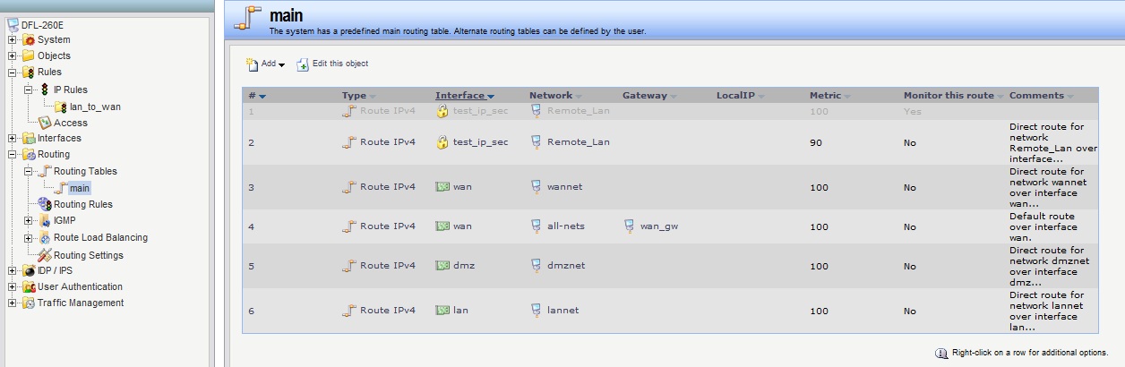

Можно еще один глупый вопрос, а нужно ль настраивать таблицу маршрутов в сеть А и В или роуторы должны сами все трафик маршрутизировать?

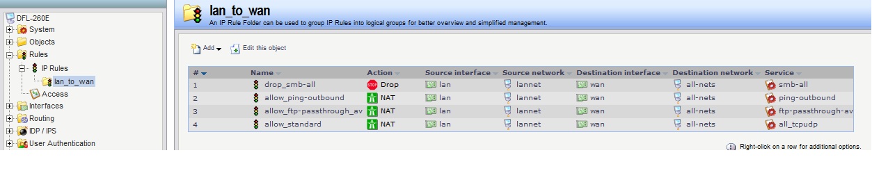

скрины с правилами
