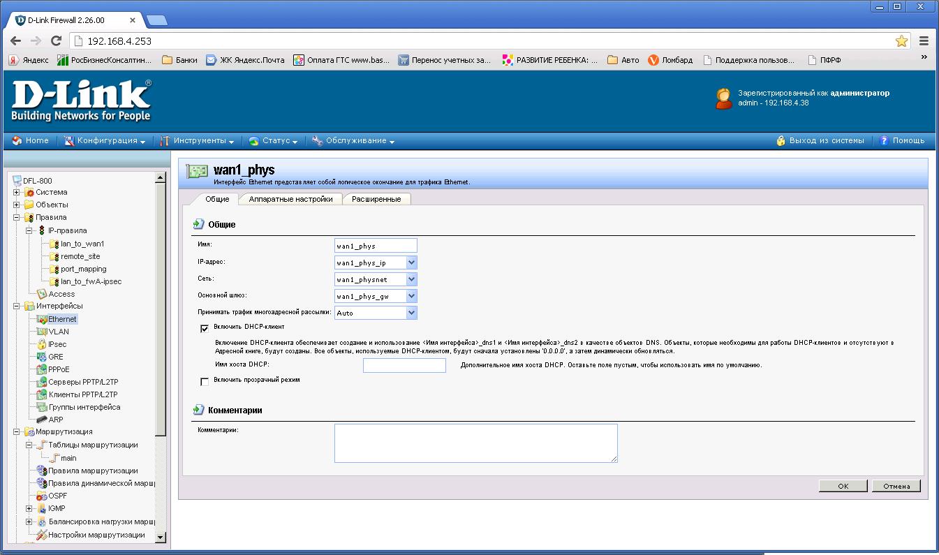

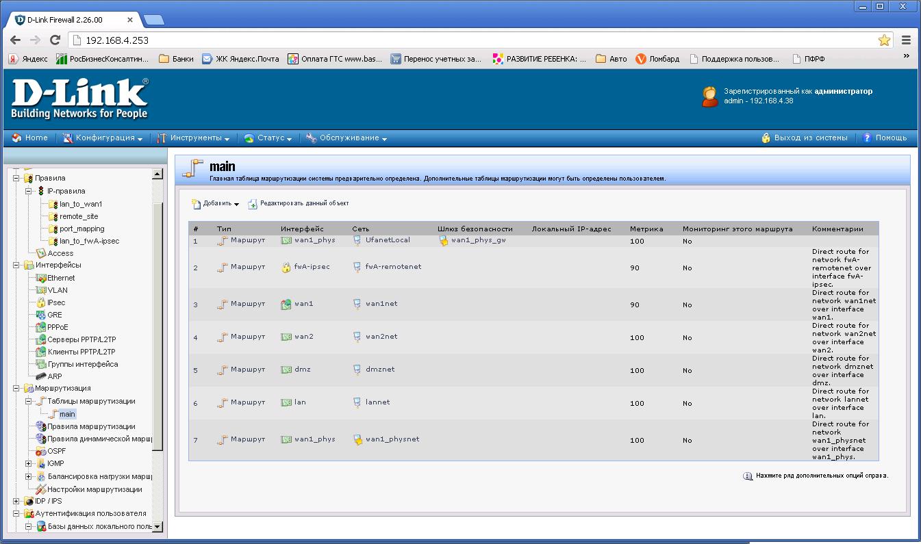

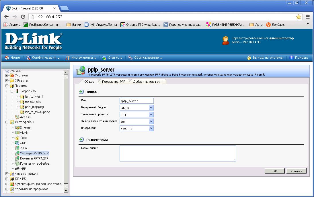

вот 3 файла.
3.JPG [ 133.51 KiB | Просмотров: 5757 ]
2.JPG [ 106.6 KiB | Просмотров: 5757 ]
1.JPG [ 101.47 KiB | Просмотров: 5757 ]

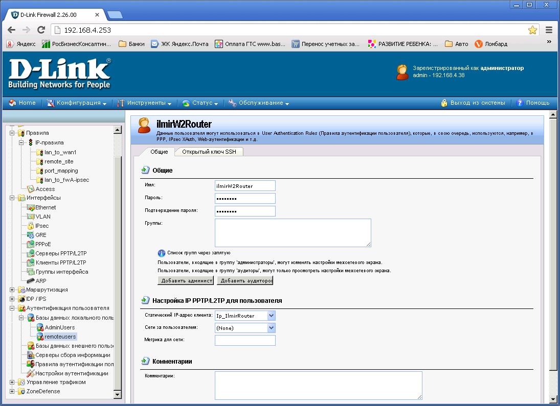

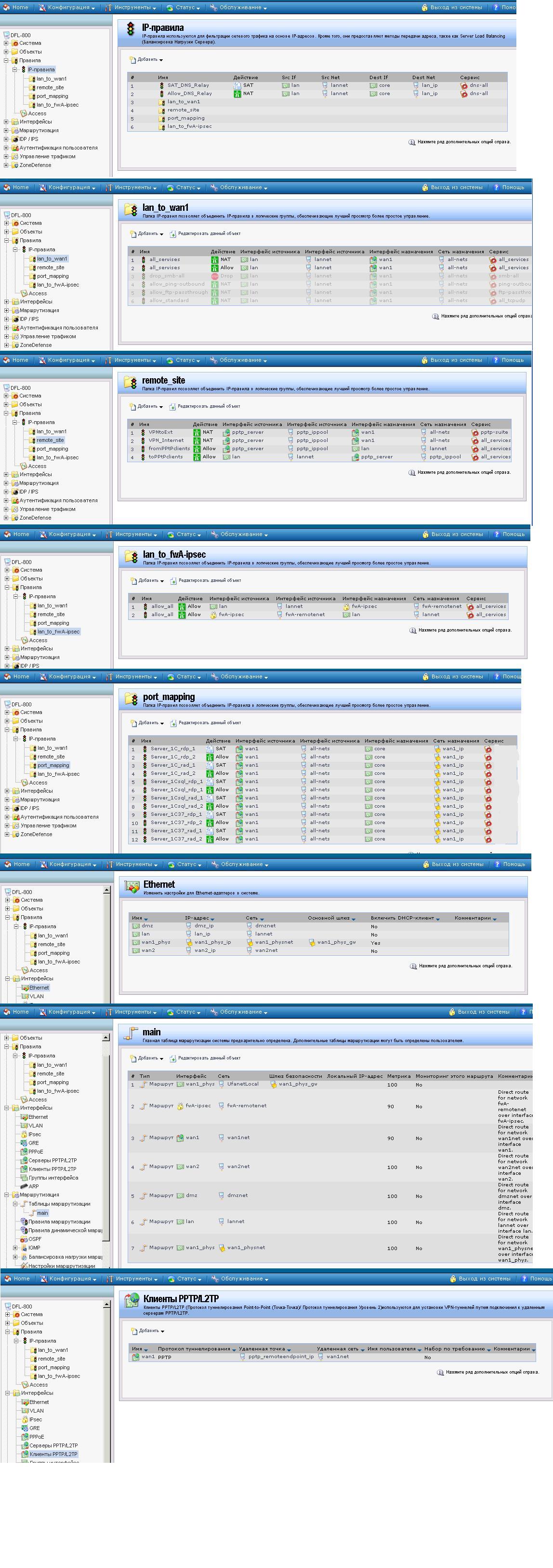

вот еще два файла
5.JPG [ 145.48 KiB | Просмотров: 5757 ]
4.JPG [ 153.96 KiB | Просмотров: 5757 ]

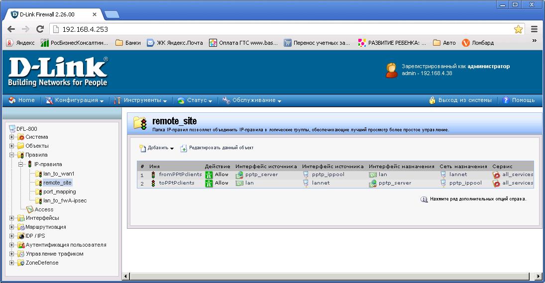

СообщениеДобавлено: Пн янв 21, 2013 14:44
stc писал(а):
Как настроить vpn подключение к аппарату DFL 800, чтобы клиент, который подключился к этому DFL, имел доступ в интернет через этот DFL?
Первые два правила

вот картинки моих правил:
6.JPG [ 555.55 KiB | Просмотров: 5689 ]
